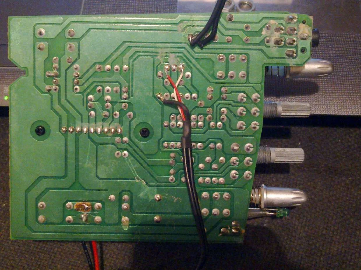

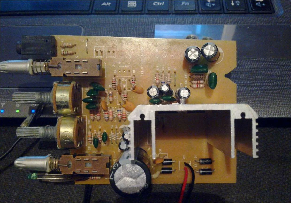

Добрый день всем! Сегодня купил новую МС,пришел домой,стал заново все подключать,сменил миниджек и о чудо-запело чисто) и в обеих колонках. Беда была в миниджеке. Сейчас поет,но когда звук прибавляешь больше чем на половину,начинает фонить сильно. Из-за чегоэто может быть?
видео бы посмотреть. как фонить прям гул идёт? или же икажанная музыка?
нее,гула нет,только фонит. подключил к сабу,нормально качает,а сателиты(которые TDA2030A качали) фонят
музыка искажается
если музыка искажается, значит усилитель работает на полную, ли перегружен по входу.
