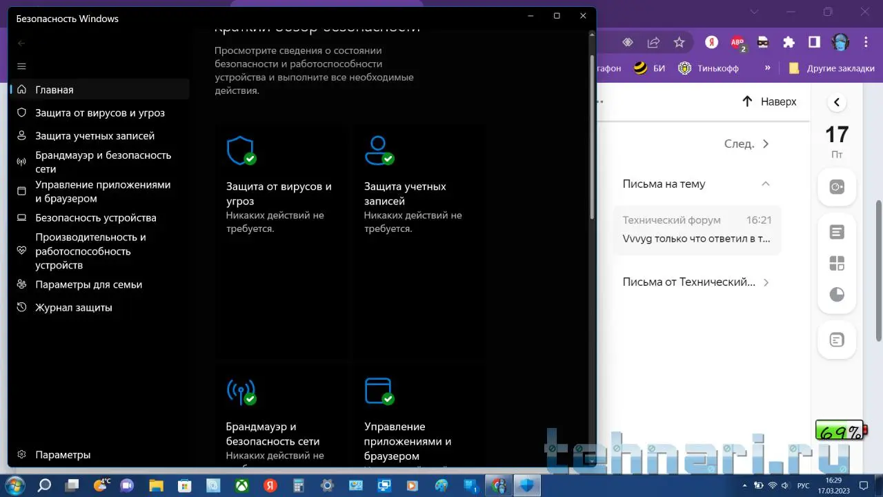

Защитник работает?
Отчасти.Все компоненты, кроме одного работают.
Майкрософт365 офис пропал бесследно.
С изоляцией ядра проблемы какие-то возникли. Остальные компоненты работают

Вадим, спасибо за помощь. На этом остановимся, пока мы этот win не залечили окончательно. Офис я куплю. Еще раз спасибо большое.
Офис не трогали совершенно.
Изоляция ядра работает, если в BIOS должна включена технология виртуализации.
