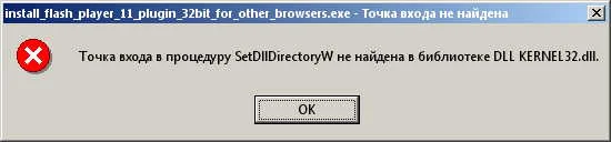

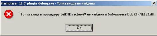

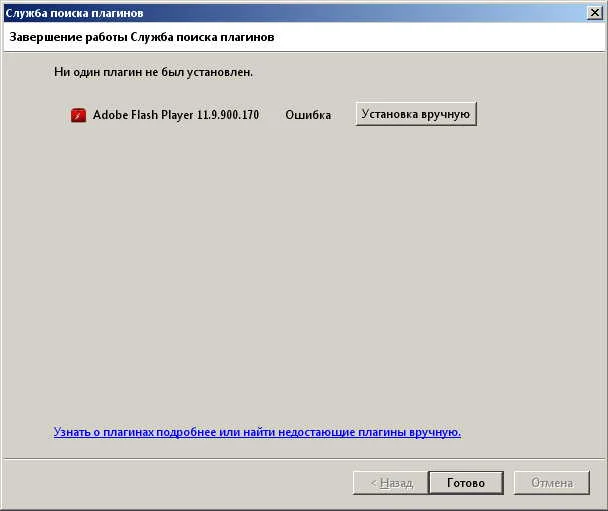

Привет, знатоки! Есть система Win2k, апгрейдить не буду, есть браузер Тормозилла Огнелис, проблема с обновлением Flash Player от Adobe. Автоматом не обновляется. Что делать?
Естественно пробовал.. Но не то пальто, не тот фасон...

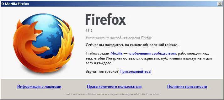

И не установится, эту версию лисы уже не поддерживают, поэтому и флэш не пойдёт. Лис уже 26 версию выпустил, а у тебя ещё 12-я.
Я в курсе, про версию, вопрос только по адобу. Win2k - это не предел мечтаний... Хочу на win 98 в инет выходить, пока с win8 и win 7 даунгейдюсь до win2k//

"не найдена точка входа" в данном случае означает, что версия ОС не соответствует требованиям устанавливаемой программы.
Уже давно известно, что AFP для win2k этот только версия Flash Player 11.1.102.55 из ссылки Archived Flash Player versions отсюда... Но видео не воспроизводит.. :(
