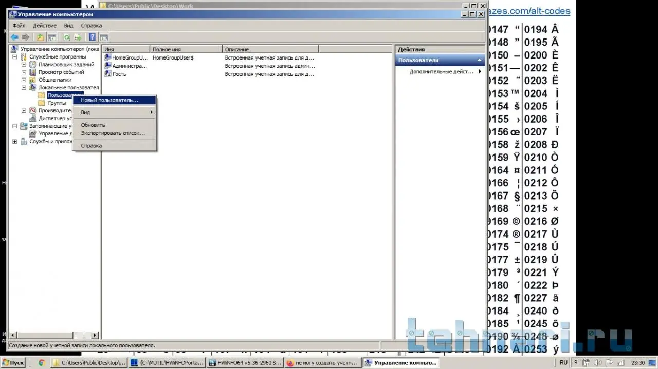

не могу создать учетную запись в виндовс 8.1lite
не могу создать учетную запись в виндовс 8.1lite,
просто нету кнопки создать
есть ли другие способы создания?

Управление компьютером > пользователи > ПКМ
Вероятнее всего данная оснастка в этой версии отсутствует также, как и в Home/Basic.
Автор, создайте пользователя из комадной строки:

net user имя_пользователя пароль /add
или
Код:
net user имя_пользователя /add

В "Home/Basic" нет большей часты оснасток, которые есть в "Pro", однако почти весь функционал этих оснасток настраивается из командной строки. :)
