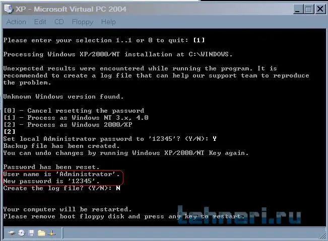

Отключила учетную запись не зайти в комп., пароля администратора либо нет либо не знаю, ОС XP.
Есть ли какой то способ зайти в систему включить учетку или только переустановка виндовс?
Помогите пожалуйста, комп для учебы на дистанте.
По умолчанию пароль администратора в большинстве дистрибутивов ХРюши пустой, но в разных версиях отличается имя учётной записи. Набираешь правильное имя и жмёшь "вход".
Не поможет - пиши в личку, скину дистрибутив 6 метров (6 797 312) образ CD для сброса учётки администратора. Проверен на куче систем от 2k до десятки (правда не все версии пробовал)
сама форма ввода пароля выплывает через контрл альт делит, я пробовала просто ентер нажать. не помогло. Имя сразу Admin стоит. Все что остальное вы написали я не поняла ничего, извините:gilot:
Загрузиться с компакт-диска или загрузочной флешки сможешь?

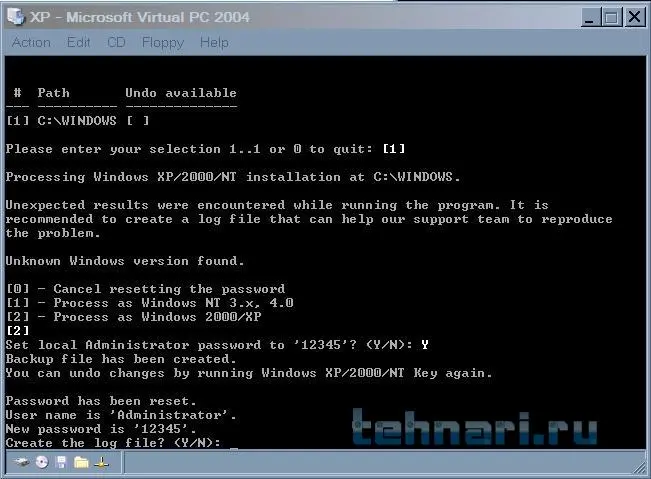

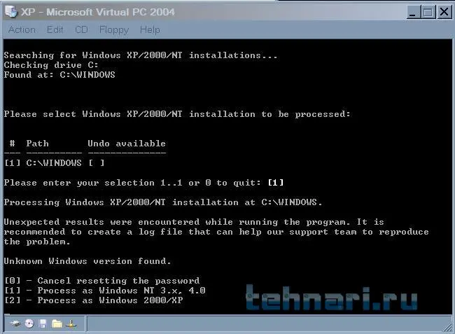

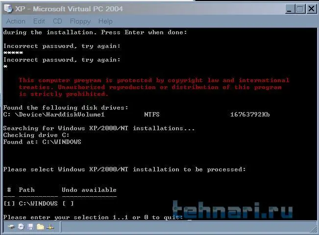

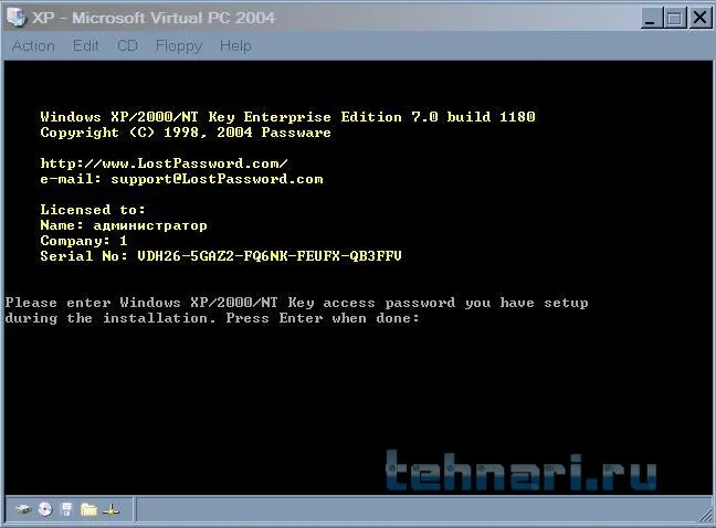

1 экран - пароль 1
2 - выбираешь свою Windows, скорее всего 1
3 - 2, процесс для 2K/XP
4 - Y для установки пароля 12345, потом N - не создавать лог-файл

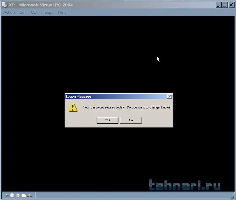

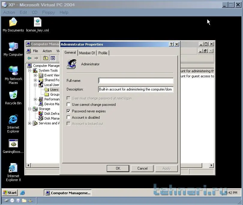

Прямоугольником выделил имя и пароль, с которыми после перезагрузки нужно войти в систему. После перезагрузки с вытащенной флешкой предложат сразу сменить пароль, сделай это через управление учётными записями и поставь галочку на пароль без срока действия.
