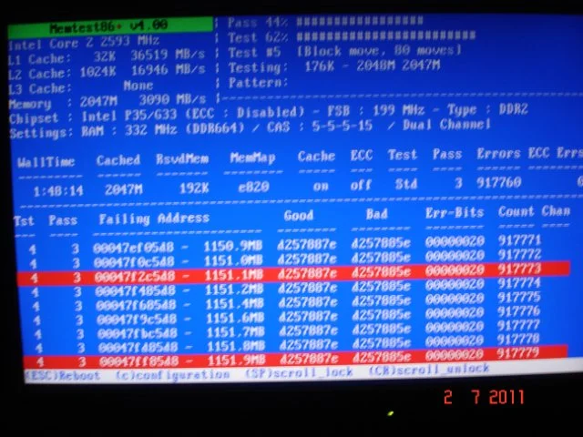

Когда производится копирование файлов,некоторые файлы не копируются,если же их пропускать,потом во время установки винды вылетает синий экран
Мне сказали,что это что-то с оперативкой,я уже 1 планку вынимал и менял местами,особых изменений это не давало
Помогите плизззз,а то пытаюсь уже какую неделю винду поставить,буду очень сильно благодарен
1. Пробовать с другого диска.
2. Пробовать с другим приводом.
3. Заменить шлейф.
4. Проверить оперативку (Memtest).
5. Проверить винчестер (Victoria).

Ищи в сети следующие программы:
Для оперативной памяти - Memtest.iso (см.вложение);
Для жесткого диска - VictoriaHDD.iso.
Далее записываешь образ на диск.
Потом в БИОСе ставишь загрузку с CD/DVD и загружаешься с диска, на который предварительно записан образ нужной программы.

Выложите скрины / фото тестов, тогда и будут советы по-существу.

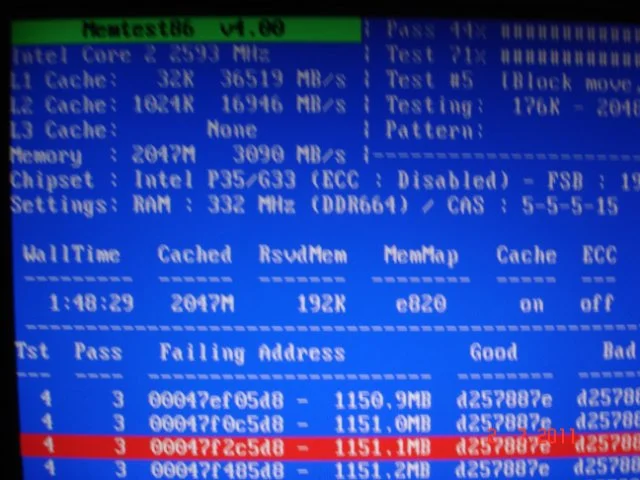

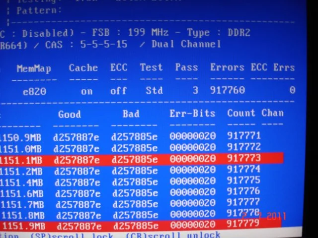

могу скинуть если необходимо,я протестил и там в столбце ERRORS было очень много
Скриншоты можно прикрепить прямо сюда, см. http://www.tehnari.ru/f8/t32642/ Аналогично прикрепляются и другие разрешенные движком файлы.
А сколько памяти стоит? Неужели все планки с ошибками?
