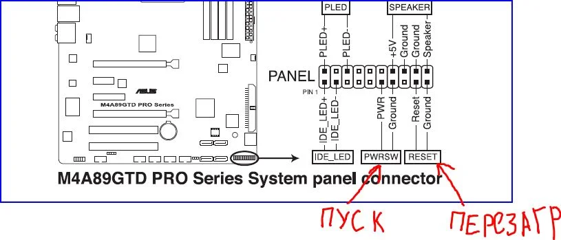

Подскажите пожалуйста.Был старый корпус,купил Zalman Z7 Plus.Мать Asus M4A89GTD PRO,проц Phenom 965,все перекинул со старого корпуса,подключил-и тишина вообще ноль.Перекинул обратно в старый все работает.В чем может быть проблема?
Может кнопки не правильно подключили?)
Какие кнопки?Cверху идут провода power sw reset sw ide led+- hdd.Мне кажется,что не подключена кнопка Power ,а как ее включить....
От кнопки пуск , она по форме должна быть крупней , два провода , и от кнопки перезагрузка , тоже два провода - на указанные.
    29.1 KB · Просмотры: 173
Проверьте контакты кнопки, на время поменяйте с Reset'ом. Возможно сама кнопка Power шалит..
