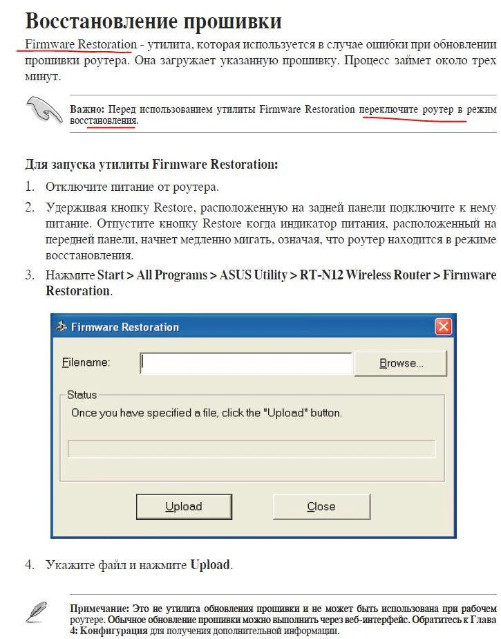

Не могу зайти на страницу настройки роутера
Поставил новую прошивку на роутер ASUS RT-N12. После чего сделал "Сброс" настроек (через "резет"). После этого не могу зайти на адрес 192.168.1.1. Еще раз сбросить настройки не получается.
Требуется перепрошивка аппарата специальной утилитой. В АСЦ делают бесплатно (по гарантии).
надо через аварийный режим залить другую прошивку
Для этого служит утилитка FirmWare Restoration, ищите в комплекте поставки или скачайте с официального сайта ASUSTeK Computer Inc.-Support-
