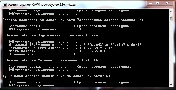

Вот что получилось от ipconfig
Выполните ipconfig и узнайте точный адрес вашего роутера.
в общем подключился через кабель, ipconfig мне в общем то помог, только теперь новая непонятная ситуация, вот такая, он просто не видит шлюз или его не знает.

я в общем наверное не совсем понял как это делается и поможет ли это при таких симптомах как на картинке

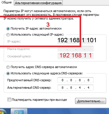

На роутере не поднят сервер DHCP, поэтому у сетевой карты столь странный IP-адрес.
Адрес сетевой карты задайте вручную из того диапазона, в котором предположительно работает роутер.
Прошу прощения, а это как?

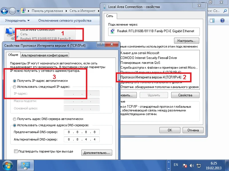

что у вас в этих настройках выставлено сейчас?
Панель управления\Сеть и Интернет\Сетевые подключения
далее в свойствах сетевой карты - и tcp\ip 4
там можно указать или что бы автоматом бралось или выставить * например вот так ....
маску под сети само выставить уже ..
но до всего этого, многие просто меняют в настройках роутеров ай пи адреса, для доступа к ним. так что попробуйте сбросить роутер на дефолт (сзади есть маленькая кнопочка которую нужно нажать и держать около 10 ск.. когда роутер выключен )
если не поможет то пробуйте уже с заменой ай пи, у вас в сетевой карте.
