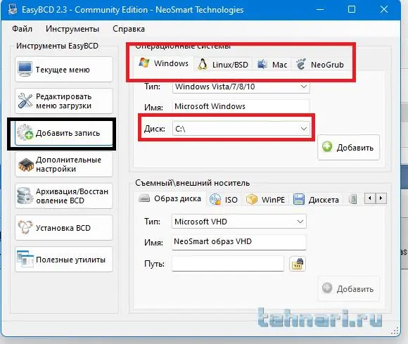

Из-за неуспешных попыток запустить одну игру захотел попробовать восстановить старый windows с диска от ноутбука, после чего перестал выходить экран с выбором ОС при запуске ПК, стала запускаться только старая ноутбучная винда 10. Хз как это исправить, хочу зайти на винду 11
EasyBCDPortable
Запускаешь то, что работает и там этой утилитой добавляешь в загрузку диск, на котором стоит 11 я.
