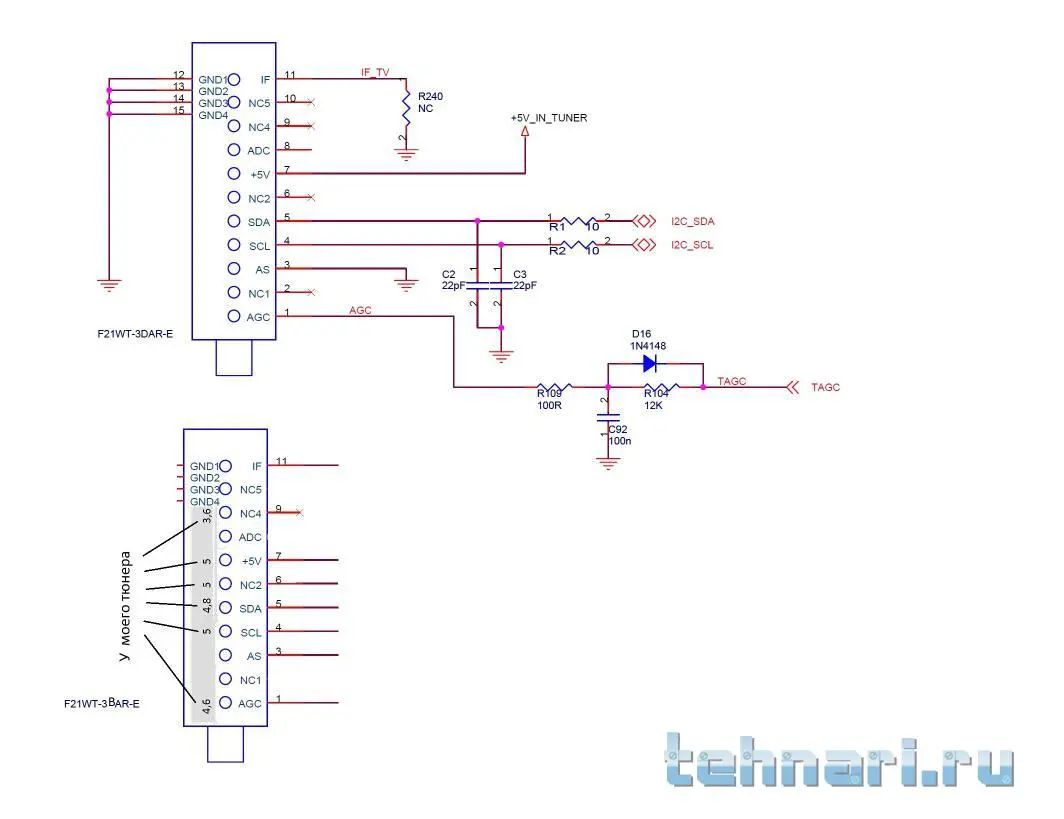

Не находит каналы
Телевизор Fusion FLTV-22W7
CVMV26L-B-30 main
TSUMV26KE-LF
F21WT-3BAR-E тюнер
Народ помогите я новичок.
При настройке на каналы шкала пробегает и только шум, ничего не находит. По НЧ входу все нормально.

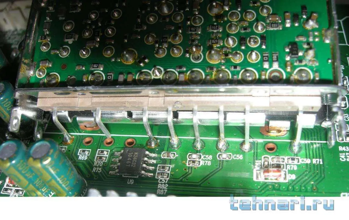

Проверил напряжение на ножках тюнера (фото), подозрение на тюнер.
Нашел схему на main: cvtsumv26l-a-20 вроде все похожая. (она на фото)
Подскажите проблема в тюнере или в чем то еще?

Фильтр накрылся
Проблема в тюнере,в АПЧГ контуре,вырываешь конденсатор и меняешь его. Контур AFT .
