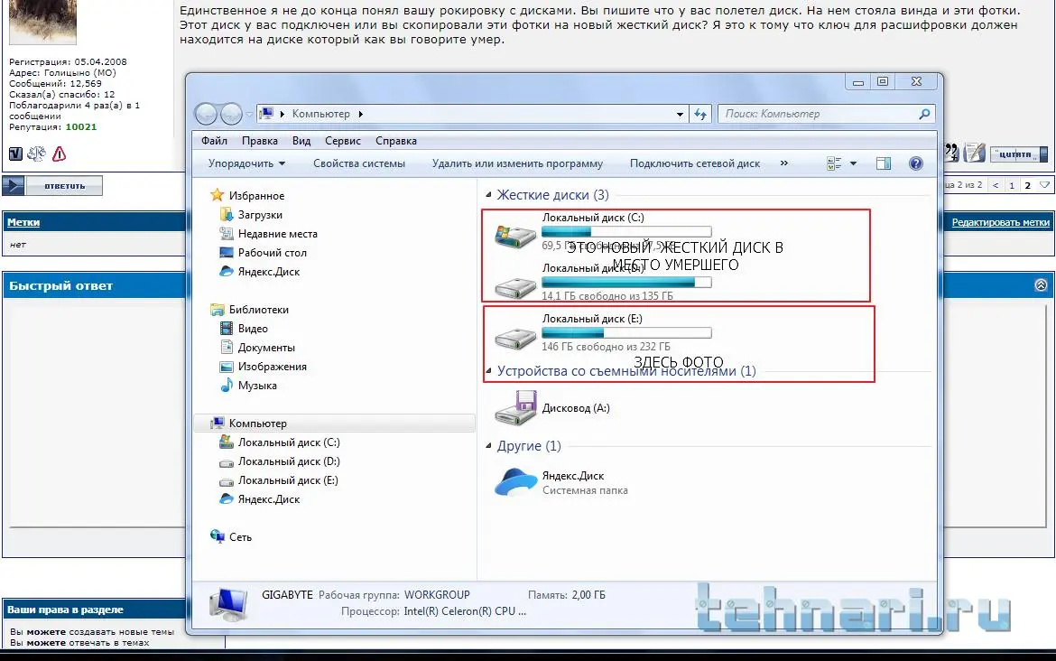

Единственное я не до конца понял вашу рокировку с дисками. Вы пишите что у вас полетел диск. На нем стояла винда и эти фотки. Этот диск у вас подключен или вы скопировали эти фотки на новый жесткий диск? Я это к тому что ключ для расшифровки должен находится на диске который как вы говорите умер.
У меня стояли ДВА ЖЕСТКИХ ДИСКА. На одном стояла винда,а фото были на другом.Диск на котором стояла винда умер.Купил на авито другой,поставил на его винду фотки так и лежали на втором диске Теперь с новым жестким фотки не открываются.Я понял что ключ остался на умершем диске и извлечь его не реально.А что если попробовать по экспериментировать с железом. Если блин остался целым? Купить точно такой же жесткий диск я смотрел точно такие есть в продаже и перекинуть на его блин ? Как думаете реально?
    127.8 KB · Просмотры: 51
Реально, только это не делается в домашних условиях. https://ru.wikihow.com/поменять-пластины-жесткого-диска
А, по-моему, надо смотреть в сторону ка стать владельцем этого диска. Если только не ставили пароль на диск и ли папки. Там же стоит замок.
