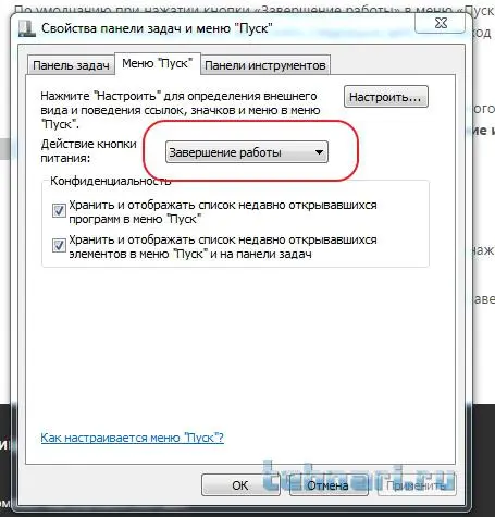

Вам нужно зайти в меню "Пуск". И выбрать там действие для кнопки питания.
Возможно все дело только в этом. Вторая вероятность- ваша кнопка просто не работает. А по времени это совпало с заменой проца. А вы теперь думку думаете и связываете два не связанных события.

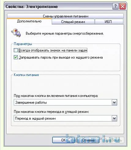

в
есть такие настройки?
я просто не помню что там да как было.
Упс. Извините. Забыл про ХР.
Пуск/ Панель управления/ Производительность и обслуживание/ Электропитание. На вкладке Дополнительно выбрать действие для кнопки питания. Вроде так.
Вот скрин из инета.

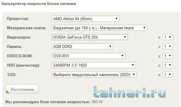

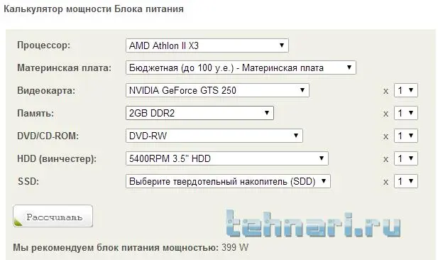

Ну вообщем, кажется, нашел я причину. Дело в недостатке мощности БП. У меня стоит старый БП. Еще родной с корпусом. Покупал ПК еще в 2007г. Мощность 360W. А вот, что говорит калькулятор со старым и новым процессорами :

Технарь, я действительно так и сделал, поставил старый процессор и перезагрузка пошла. Вчера когда писал тему поздновато для этого было. А сегодня с утра новые мысли, решил перебрать, почистить БП. Заодно и проц старый назад вернул. Проверил. Все работает. Еще ж собирался покупать новый БП. Да проц сам собой раньше попался в руки. Ну что ж проблема сама собой назрела. Вот только новый я все ж таки поставлю. Думаю БП не сгорит, за пару месяцев под такой нагрузкой. А неработающая перезагрузка. Ну это не приятно конечно, но и не смертельно.
