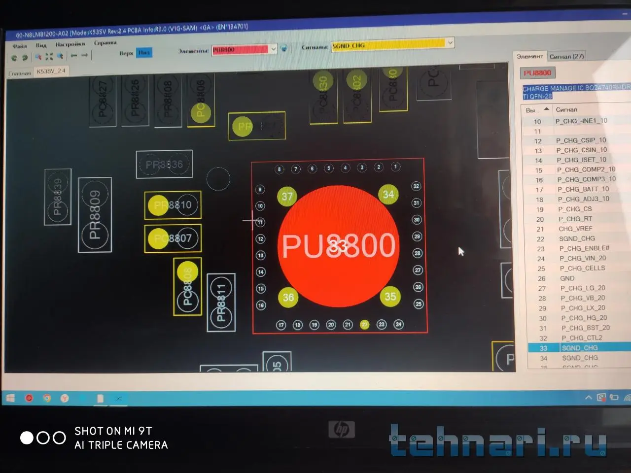

Вот и мне интересно на какой такой "борде" это всё написано. В сервисном гиде на эту платформу указан чарджер MB39A132. Проверьте по схеме соединений так ли.
А что на самом чипе написано?
К сожалению чип не смог просмотреть даже под микроскопом. Все на поверхности обгорело.
А на «борде» ,главное, на схеме показано 32 ноги, а в описании указано BQ.
Сейчас сфоткаю борду

Такая же ерунда и с мосфетом. В борде написано, что стоять должен EMB 20p03G, а на плате стоит TPC8118.
Получается я не то смотрю? А что тогда смотреть?
Запомни одно! Борд имеет 2 модели (парт номера), один парт это тектолит, а второй парт уже сама модель майна с рассыпухой! Ты смотриш именно парт текстолита, который мог использоваться в 5 - 7 разных моделях ноута и рассыпуха на нём будет соответственно разная! Если уж изучаеш бордвью, то и ищи бордвью именно по парт номеру модеи платы (основной парт)!
