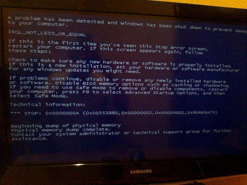

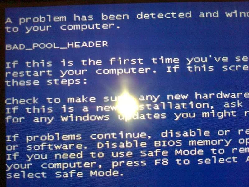

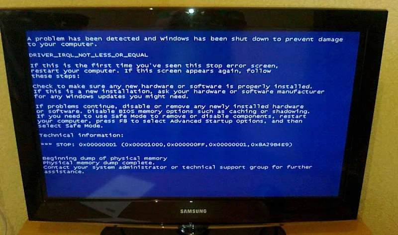

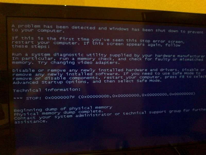

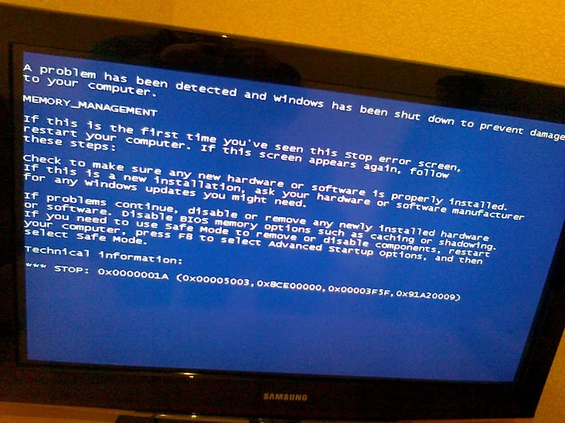

Моя проблема:
Постоянные синие экраны смерти при установке любой винды, причем на любой вкус, а если каким-то чудом поставить удается, то при установке многих приложений, и практически всех игр, опять синие экраны. НИЧЕГО в BIOS не менял, все по умолчанию. MKV файлик запустил, 2-3 секунды и синий экран. Запускаю какое нить, но не любое, приложение, мышкой пошевелю - капут!
Один знакомый говорит, что эта мамка без спросу сама разгоняет все что на ней висит)) поэтому надо ручками отключить все авто разгоны. Да, память стоит в 2-х канальном режиме, ну в одинаковых по цвету слотах.

1) Сбросьте биос на fail-настройки. Отключить все возможные авторазгонялки. (хотя как она приминима к данному процессору ?)
2) Прошить биос.
3) Проверить на предмет нагрева материнки, процессора, видеокарты в первую очередь.
4) Запускать систему в минимальной комплектации (например м одной планкой памяти)
5) По возможности использовать заведомо рабочий БП, память, видеокарту взяв например у друга.
Какая температура в биосе материнки и процессора?
Менять память, сбросить БИОС, для начала просто вытащить одну планку и попробовать поработать.

КорочЪ, по всем скинутым скринам аффтара, его комп материт память. Есть вероятность битой памяти или же просто мать не поддерживает эту модель. Возможно, проблема настройка памяти в БИОСе
Пущай настраивает вручную частоты, напряжение и тайминги
