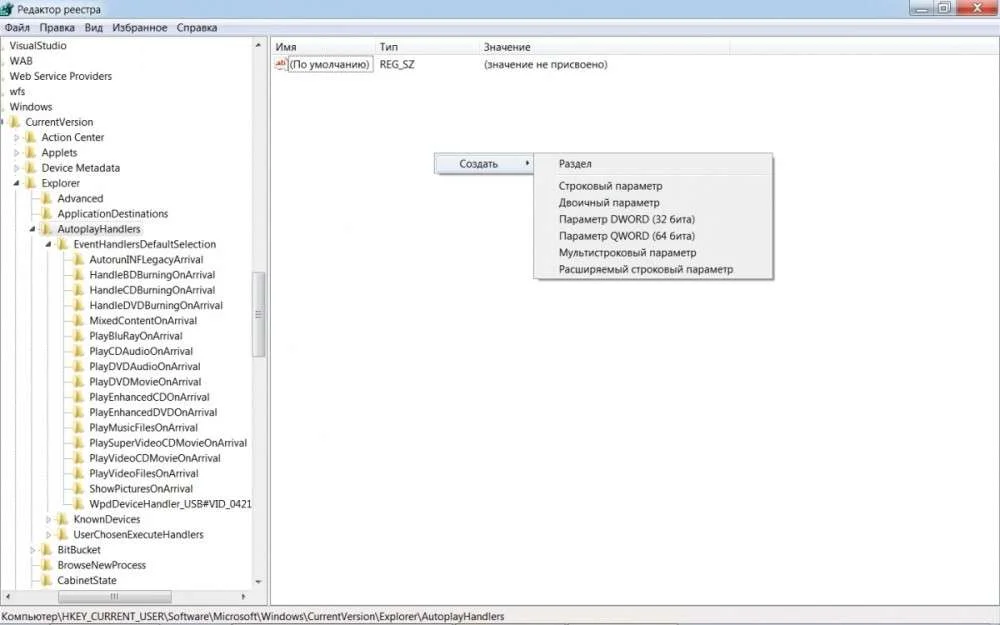

А что если создать ветку:
Панель управления -> Автозапуск на всех носителях
HKEY_CURRENT_USER\Software\Microsoft\Windows\Curre ntVersion\Explorer\AutoplayHandlers
переменная DisableAutoplay Возможно какая либо программа из антивирусов поставила галочку на блокировку Автозапуска
я не против, но я в реестре не очень разбираюсь. Подробнее, как это сделать? Что именно надо создать? Там в контексте куча вариантов.. и кстати, у меня в панели управления автозапуск включен.
    38.5 KB · Просмотры: 182
так вроде это все есть на скрине.... (выбор по дефолту)
