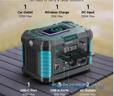

Всем привет. Сломался большой повербанк с встроенными розетками на 220в. Вернее был в таком состоянии прямо из коробки. Повербанк абсолютно новый, ничего к нему даже не подключал.
Проблема с розетками 220в. Как только включаю кнопку включения инвертера, через три секунды на дисплее возникает ошибка 02(перегрузка) и розетка выключается, хотя ничего даже не подключено. При включении электроприборов видимо что-то выдает на доли секунды и все(экран телефона на зарядке, например загорается и тут же гаснет)
При этом розетка прикуривателя и порты usb работают без проблем. Видимо дело в инвертере. Есть ли какие-то шансы починить его?

по гарантии прислали новый. А этот нерабочий остался тоже мне. Жалко выбрасывать, он новый абсолютно.
Позвонил в пару сервисов, отказались смотреть, в одном сказали, мол схем нет, в другом мастер не захотел мол связываться.
Отвез одному на авито, он второй день не может найти причину неисправности. Написал следующее
Проблема следующего характера: выходные ключи генерят синусоиду, с ними все в порядке. Амплитуда 110 вольт. Но перед ними есть схема накачки, которая должна из 24в накачивать 310в. Вот она накачивает в конденсаторы 110в и сразу отключается. Поэтому выходные ключи выкачивают за секунду из этих конденсаторов все под чистую. Естественно с амплитудой полуволны не более 110в . Поэтому у вас успевала среагировать только зарядка для телефона, а все, что посерьезней нет

И действительно без схемы что-то советовать по ремонту не получится. К тому же там наверняка микроконтроллер, а значит нужна прошивка.
Если рядом есть такой же рабочий, то разобраться в проблеме вообще как два пальца об асфальт :)
