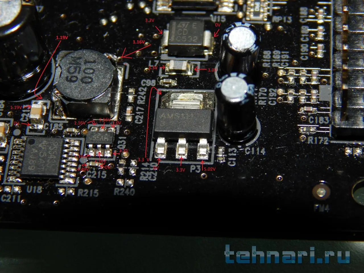

Доброго времени суток имеется старенькая но хорошая звуковушка Creative X-Fi Xtreme Music PCI SB0460 не как не определяется хочу её починить. Были повреждены пара конденсаторов втч и не полярный 16V 4.7 вместо него впаял полярный 16V 100 также нечего не поменялось, есть подозрение на слитившию прошивку. Помогите пожалуйста если кто найдет схему и прошивку то вообще супер.
карта грееться очень слабо подозрение на слет прошивки

Для начала ищи перебитые дорожки и пятаки (перемычки межслойные) сомневаюсь что проблема софтовая.
В какой системе пытаешься увидеть карту?
win7 64 и linux mint 64x У меня есть точно такая же и она в линуксе определяться автоматом в win7 может определиться как аудио устройство. а вот эта вообще типа её и нет совсем
прогрел главный чип стал греться этот линейник на фото 2 нашел у себя

КЗ на 3.3В линии есть? После выпаивания стаба КЗ осталось?
То что ты у себя нашел стабы - это не фиксированные, а регулируемые (если их ставить, придется "костыли" делать, впаивать еще пару резисторов (делитель) для настройки нужного напряжения на выходе).
У тебя не валяется нигде DVB-T2 приставка к телеку? В них есть нужный тебе стаб 3.3В :)
линию не проверял не выпаивал пока, приствка есть гляну спс, раньше работало вот замеры до прогрева чипа

выпоял каждый раз поразомну на транзистор тесторе заказал новую
