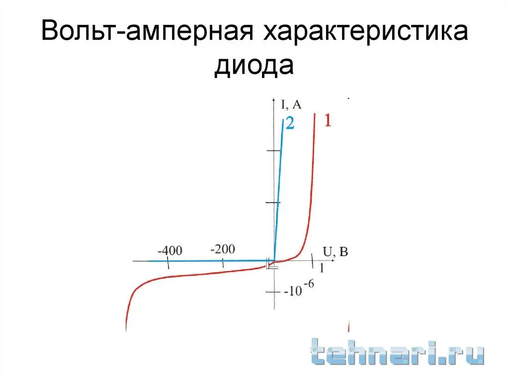

Не с низким внутренним сопротивлением, а с нелинейной вольт-амперной характеристикой. Потому что при низком напряжении сопротивление у него как раз таки очень великочто значит улыбнул? На теликах и на мониторах всегда ограничиваю ток на стрингах, а не напряжение!
,,Светодиод – это полупроводниковый электронный элемент, с низким внутренним сопротивлением. Если подать на него стабилизированное напряжение, например 3V, через него пойдёт большой ток, например 4 Ампера, вместо требуемого 1А. Мощность на нём составит 12W, у него сгорят тонкие проводники, которыми подключен кристалл.,,
,,Если блок питания для светодиодов 12V со стабилизированным напряжением, то для ограничения тока последовательно устанавливают резистор.,,

цитаты взяты были с технического форума, я не сам их писал!Не с низким внутренним сопротивлением, а с нелинейной вольт-амперной характеристикой.
Миша а ты сам подумай, ты можешь "низкое сопротивление светодиода" измерить прибором? Хотелось бы узнать на каком техническом форуме ты это прочитал?цитаты взяты были с технического форума, я не сам их писал!

А что не так то? Ну может не совсем корректная формулировка, но это факт, что стабилизируют или ограничивают именно ток протекающий через светодиоды. Так что грубо говоря, светики питаются током.Сообщение от Gopnik987

Это же можно сказать про любое другое электронное устройство или компонент.Так что грубо говоря, светики питаются током.

Дык и я про шо, и выше человек писал- очень нелинейная ВАХ.Почему у светодиодов стабилизируют ток? Да всё просто, взгляните на ВАХ любого диода:
