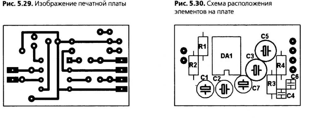

это рабочая печатка? ты по ней фильтр собирал? не могу понять что где стоить есть ли с обозначениями?кто то просил печатку под тда2822. вот

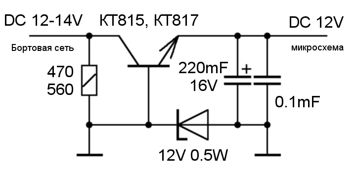

уверен? можно цеплять в машине без опесеней что сгорит?TSKos А зачем понижаем собственно то говоря? Они до 15-16В работают.
Это не светодиод, а стабилитрон, любой маленький на 12 Вольт ...а светодиод зачем?
печатка 100% рабочая. сам собирал по ней.это рабочая печатка? ты по ней фильтр собирал? не могу понять что где стоить есть ли с обозначениями?
выходное напряжение зависит от стабилитрона?Обыкновенный параметрический стабилизатор >>>
