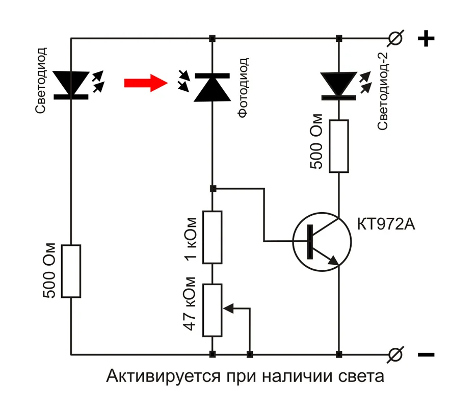

не работает фотореле, фактически светодиод-2 постоянно горит и не выключается. собрал все правильно.

Не выключается при любом положении регулятора?
Если фотодиод отключить от базы, тоже горит?
Не выключается никак, на фотодиод вообще не реагирует, даже если его убрать.
Значит или неисправен транзистор, или ошибки в монтаже.
Транзистор должен быть закрыт, если его базу замкнуть на минус.
да действительно транзистор пропускает... заменил транзистор но и он пропускает.. оба что ли неисправные? новые же они
что то я не понимаю
Может цоколёвку неправильно определили...
действительно не правильно определил цоколевку(как же я просмотрел*DONT_KNOW*). но теперь диод вообще перестал гореть...
транзистор исправен. а диод загорается(совсем немного) если пальцем замкнуть Э и К
А может фотодиод накрылся или полярность его напутали? А если вместо фотодиода поставить фоторезистор? Что-то у Вас схемка очень простая. С какой целью собираете, просто для тренировки или что включать будете?
как можно проверить схему без фотодиода?
полярность в порядке. фоторезистор не пробовал. схему нашел на форуме http://www.tehnari.ru/f133/t23534/. Решил испытать. и в принципе может пригодиться
Если всё правильно собрано, элементы исправны, правильно стоят, то при вращении резистора светодиод должен то загораться (в нижнем положении движка), то тухнуть (в верхнем).
Точно что-то с фотодиодом. Поставь вместо него резистор 1 Ком и СД должен зогореться.
Какой фотодиод применялся?
фотодиод кдф111в1
Если что, КДФ111, это ИК фотодиод, реагирующий в основном на инфракрасное излучение. Отключите базу транзистора, подключите вольтметр между минусовым проводом питания и верхним выводом резистора 1 кОм и посмотрите, меняется ли напряжение при освещении/затемнении фотодиода.
все, я разобрался:tehnari_ru_509:. я поставил параллельно диоду резистор на 3.3 ком, и при определенном положении подстрочного диод стал реагировать на излучение от пульта
Именно, что от пульта, то есть от инфракрасного светодиода.
да да, я в курсе, просто не хватало мощности пульта что бы понизить сопротивление диода, поэтому необходимо было понизить общее сопротивление участка с диодом, что я и сделал
