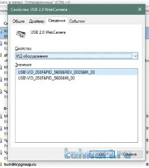

Всем доброе время суток. Есть проблема с камерой встроенной, не работает вообще, у ДУ нет не найденных устройств, дрова менял, камера включена, но ничего не помогает помогите!!!
Винда 10ка

MonaxVoin нифига не видно ничего на твоих скринах. Выложи качественное фото (желательно кликабельное) полностью диспетчера устройств.
Пробовал уже, удалял драйвер нажимал обновить , находило тоже самое, скачивал другие дрова, с оф сайта, ттоже самое находило потом
