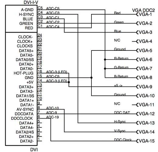

проверял на другом так же ваще сдох и все сто пудов в мониторе дело ане мог он видюху запороть както или наоборот? не может быть всему этому неисправный переходник vga dvi ато чето в последний момент я в нем не уверен
Не разу не видел, что бы карта моник уносила или наоборот. Переходник проверить надо. Не повезло как то тебе - и карта и моник глючат.
если переходник прозванивать то например взял 1 контакт на входе и на выходе должен только 1 контакт звонить?
Нет, не должен. там схема собрана. Для проверки возьм другой переходник

Переходник:
