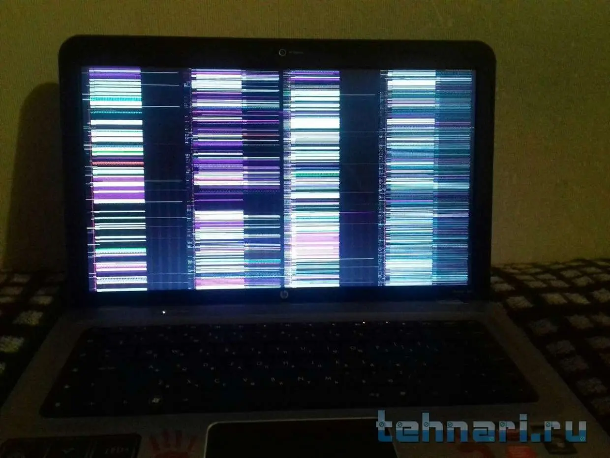

Не работает ноутбук
Не запускается ноутбук HP Pavilion dv6. При включении появляются сразу же полосы на экране. Ни на какие комбинации клавиш не откликается. Ноутбук работал исправно, его не подвергали никаким физическим, механическим, либо иным воздействиям. Пока две версии: либо проблема с видеокартой, либо с экраном. Прошу помочь с решением данной проблемы.
    65.1 KB · Просмотры: 102
Подключаешь внешний монитор, если так же - то видеокарта.
А вообще такое на коленках не лечится, в сервис.
Не верю! (с) Станиславский.
Ну так в чем вопрос то?
Подключи внешний монитор или телек и узнаешь в чем проблема
