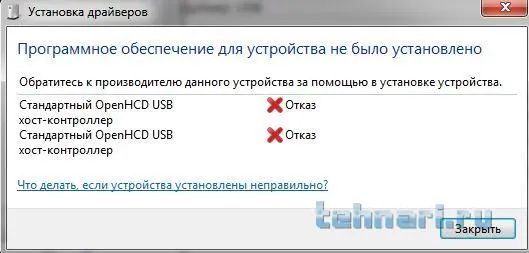

Появилась такая проблема. Перестали работать usb порты. Но перестали работать своеобразно. Флэшку видят, телефон тоже, принтер видят. А мышь и контроллер нет. Мышь работающая, проверял на другом компьютере . Контроллер тоже. Принтер печатает. А на мышь не реагирует. При чем некоторые мыши горят, но курсор не ходит.
В диспетчере устройств все это выглядит так
При попытки удалить, и через действие обновить конфигурации выводит это
Параметров LowerFilters и UpperFilters в разделе реестра
HKEY_LOCAL_MACHINE\SYSTEM\CurrentControlSet\Control\Class\{36FC9E60-C465-11CF-8056-444553540000}-нет
Драйвер чипсет обновлял
ОСь сборка?
Было такое при заниженном напряжении. Блок питания на подмену найдётся?
