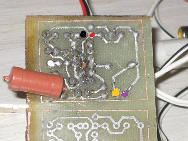

Слушай, а ты от "Кроны" запитывал что-ли? Ее будет мало, бери аккумулятор на 12 В. в смысле на макетке? Да, кстати, отметь провода на фотографии, ну что куда подключал и тд. Я усилок собирал, но только на TDA7294

3) щас отмечу
Вот отметил:
черный-минус
красный-плюс
белый-вход плюс
коричневый-вход минус
желтый-выход плюс
фиолетовый-выход минус

Параллельно не надо, лучше последовательно: плюс к минусу, попробуй
спасибо, щас схожу в магазин, куплю
Все правильно подключил, проверь диоды на полярность и другие радиоэлементы на работоспособность. Но похоже проблема в питании.

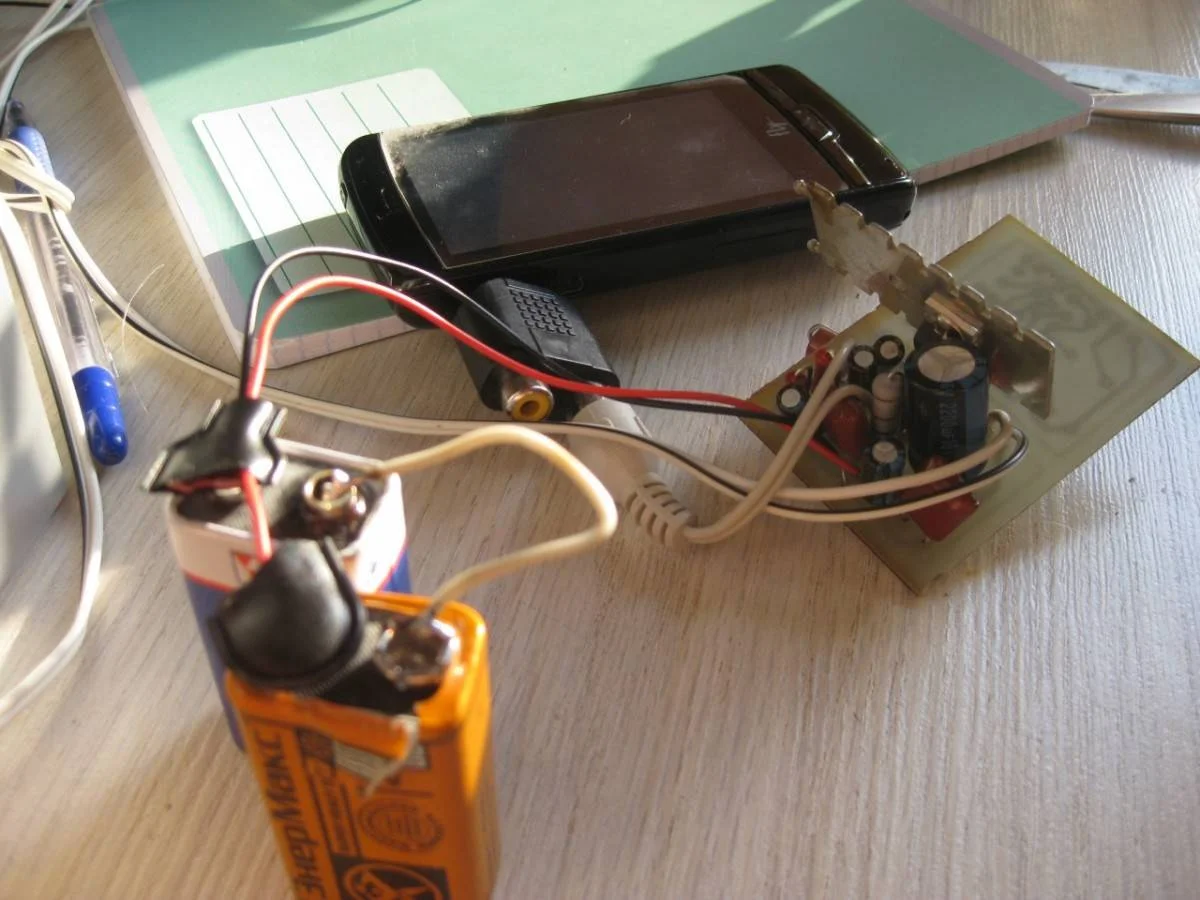

Если не трудно, то скинь пожалуйста фотографии вместе с подключенными "Кронами" И что это за такой странный резистор?
резистор 4,7ком 5ват
не трудно
Фотографии скинь вместе с кронами. Кстати, какие динамики? И источник сигнала какой?
сфоткал
    95.2 KB · Просмотры: 737
Динамики с каким сопротивлением?
источник мобильник, 2 динамика перепробовал, первый был 4ом, второй 8ом
Хм, по идее должен работать. диоды правильно установил?
диоды правильно, правда я за место 3 резисторов 100ком, поставил 3 на 110ком
а может микра не рабочая? она даж не греется
В этом ничего страшного, а усилок вообще реагирует на включение?
да, маленький щелчок в динамике издается
Так и должно быть, попробуй не с мобильника а с компа
