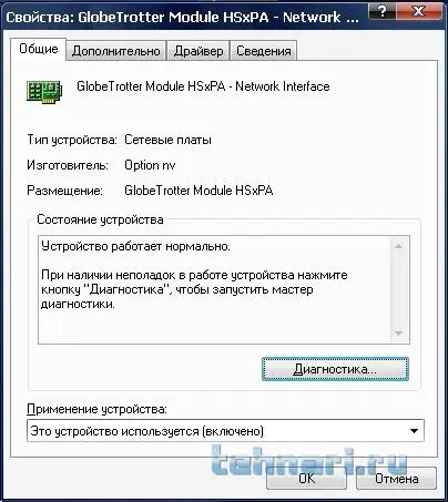

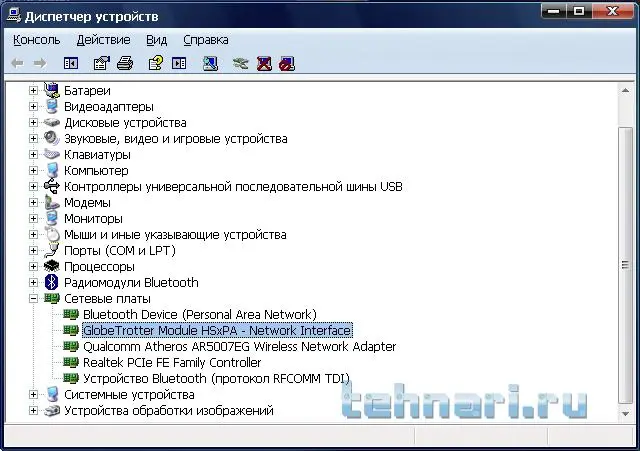

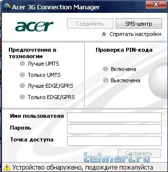

Всем доброго времени суток. Полгода назад купил сей девайс с нерабочим HDD. Заменил его на рабочий, поставил Windows XP Professional SP3 и Windows 7 Ultimate Lite for Asus EEE-PC (урезанная и облегченная версия для нетбуков и слабых ПК). В нетбуке имеется встроенный 3G-модем под сим-карту. Но он почему-то не работает, хотя в диспетчере устройств написано, что устройство работает нормально. Индикатор 3G часто моргает и на механический переключатель не реагирует в то время, как WiFi тем же переключателем отключается и включается без проблем. Какие только сим-карты не пробовал, драйвера менял - все равно та же проблема причем на обоих ОС. Вот уже на второй форум обратился, чтобы посоветовали что мне делать: решается это самостоятельно или нужно в сервис тащить. Название модема и все остальное указано на скриншотах во вложениях. Всем заранее спасибо

думаю, модем полетел, но могу и ошибаться.
советую установить чистую семерку редакции домашняя, что изначально была в этом девайсе и проверить.
Ну вообще до меня у бывшего хозяина все работало на оригинальной сборке ХР. Тоже посещала мысль о том, что модем полетел. Дрова ведь стоят оригинальные и все отлично работает, кроме самого модема. Надо будет поискать такой модем на барахолках и попробовать заменить. Или скорее всего сразу в сервис - может там чего придумают. А то я в электронных схемах почти ноль, а там возможно что-то отошло...
