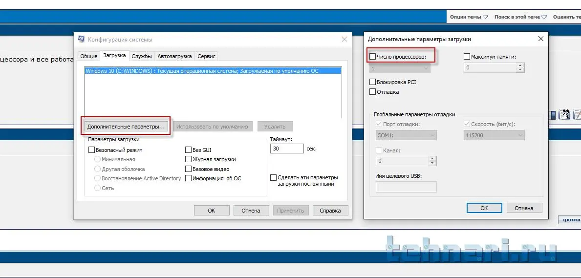

Конфигурацию ПК нужно указать, можно отчет Aida64 прикрепить. На вкладке "Дополнительные параметры загрузки" в графе "число процессоров" снять галочку (если установлена). ОК, ОК.
