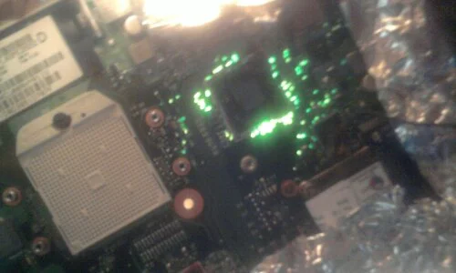

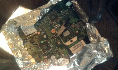

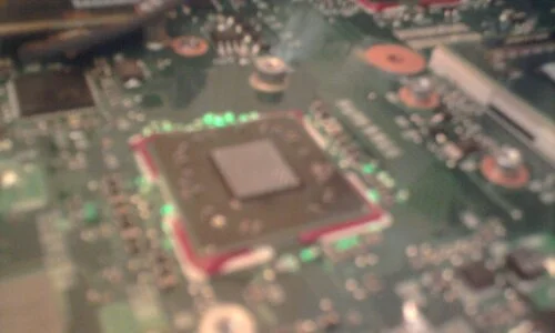

Не стартует Acer Extensa 5220

НЕ я зажигалкой не паял, это уж слишком)))tehno004 Короб,патрон плоский,лампа 100-150 ватт,провод длинной 1,5-2м,фольга поставить на 20-25 минут и все возможно Вы востановите! А термопасту обязательно проложите!
Термопасту то я сразу положил, тем не менее дисплей перестал работать и в холодном состоянии.
Big Oblom, если можно, немного подробнее. Я так понимаю, фольга для защиты от нагрева соседних элементов. Т.е. надо вырезать квадратик по размеру чипа и положить на плату. Снизу надо подогревать? Имеется светильник с линейной галогеновой лампой 150 вт. Какое расстояние рекомендуете от чипа до лампы? Что есть короб?
При включении появляется равномерно серый экран.
Я как его купил, первым делом почистил охлаждающую систему, корпус оттёр (сильно заляпан был). Термопасту наложил. После этого ОС ставить начал.
Шанс на вотановление есть! Прогревайте мост. Только не переборщите!
Фото скину скоро
Спасибо, жду фото и рекомендации - расстояние от лампы до чипа и время процедуры.
Растояние примерно 3-5 см время продолжительности 20-25 мин можно и меньше для начала.

Так что снизу плату греть, прорезав в фольге дырку напротив чипа?
Снизу чипа! Да и чуть не забыл! Все ВЫ это делаете на свой страх и риск, и ответственность берёти на себя! Я не ПУГАЮ, я всего лишь ПРЕДУПРЕЖДАЮ!
Спасибо за советы. Наверное попробую так сделать, несмотря на ваш ник и репутацию )
не стоит так делать. в результате вы все равно придете к серому экрану. прогрев чипов, как на форуме уже тысячу раз говорилось, ни к чему в результате не приведет - это временная мера. и уж тем более не таким способом - для прогрева чипа в лучшем случае используют инфракрасную станцию, в худшем - паяльный фен, и то, только если есть опыт такой работы - есть большой шанс, что текстолит поведет либо текстолит вздуется от неправильного прогрева. хотя я менял чипы и при помощи обычного строительного фена. Только упаси боже вам пытаться таким образом прогреть плату, не убивайте аппарат окончательно
