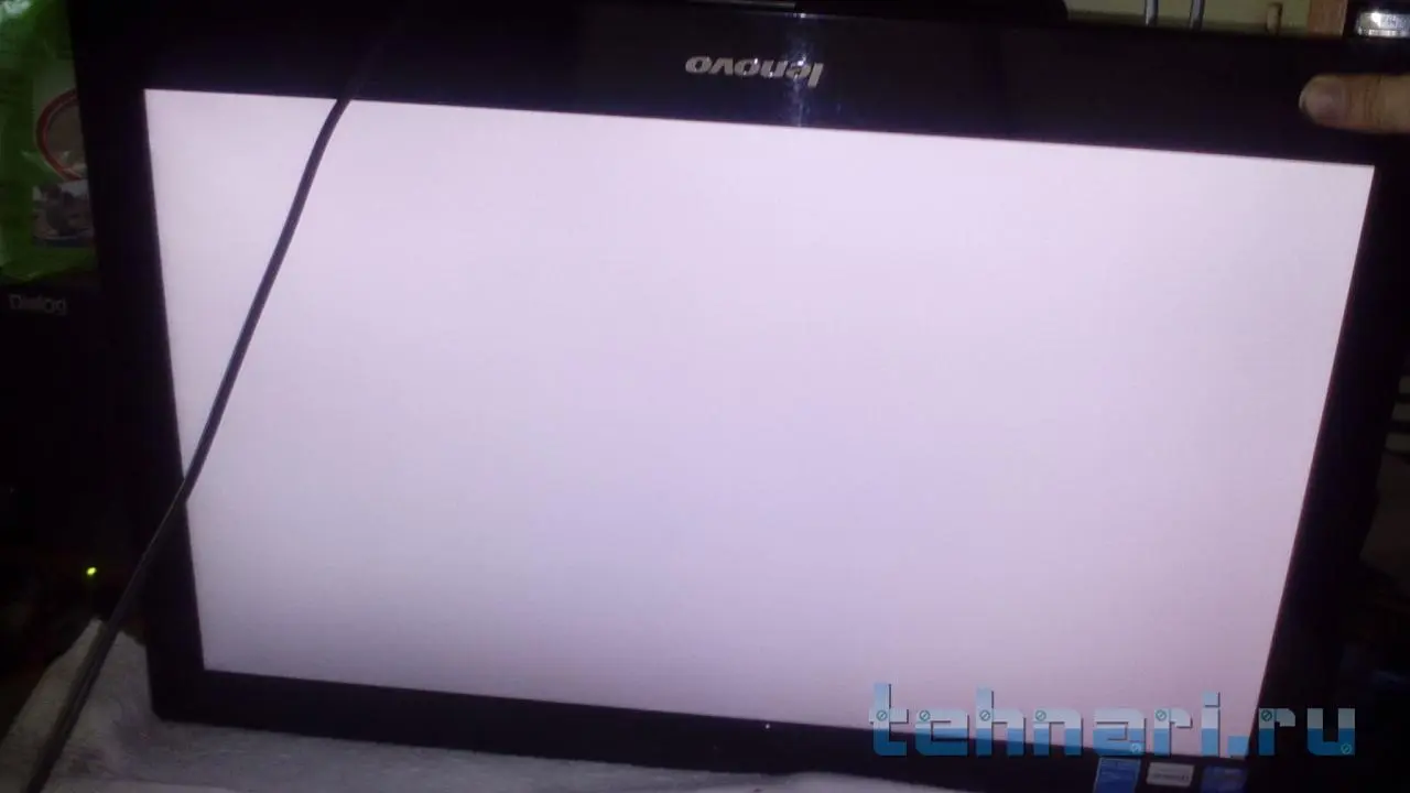

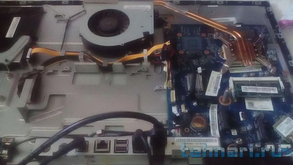

Всем привет, не запускается моноблок lenova c540 (10110),
При включение треск в колонках и все потом выключается, куллер не запускается, при разборке вывел что при отключении питание HDD, он начал стартовать, но появился белый экран, моник подключал картинка тёмная, на контер+альт+делит отвлекается, но изображения нет (
Помогите пожалуйста найти проблему.:star2:

проблема в том что без харда не включается, я все отключил, потому что без харда (именно питание) не включается и скрип в динамиках, а как шлейф отключаю сразу белый экран
при том что разные харды, проблема то что отключив сата и питание, появляется запуск но белый экран, при нажатие контр+альт+делит перезагрузку делает, но в биос не зайти потому что экран всегда белый, и через монитор пытался том тока чёрный экран.
Надо не из системы, а с флешки загрузить Вику или подобную программу.
Если толку не будет - БП, мама, ОЗУ. По очереди пройдёмся. Но пока хард.
Я не знаю, может вам просто шнурок заменить...
Когда белый экран - часто выёживается шнурок идущий к монитору.

1. при воткнутым хардом и одеты все шлейфы, перестал включаться, запуска нету, но есть треск в колонках,
2. без харда и шлейф у меня запустился, но с белым экраном, загрузка с носителя игнорироваться.

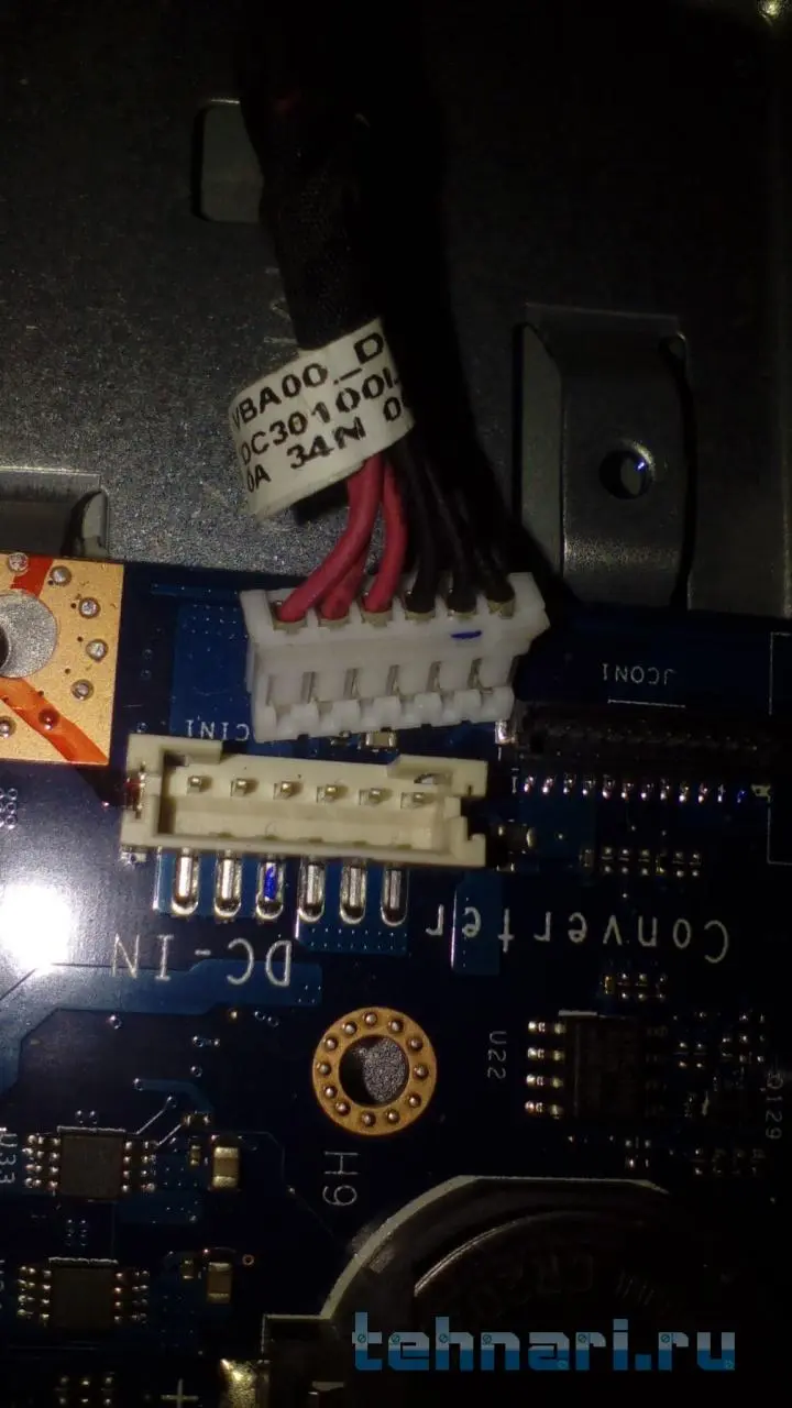

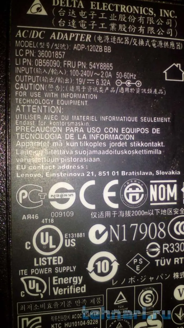

В первую (и последнюю) очередь проверьте напряжение питания. Если в норме (указано на шильдике СЗУ) - собирайте и несите в СЦ где ноутбуки ремонтируют. В домашних условиях даже нормальную диагностику сделать не получится, не то что ремонт.
В первую (и последнюю) очередь проверьте напряжение питания. Если в норме - собирайте и несите в СЦ. В домашних условиях даже нормальную диагностику сделать не получится, не то что ремонт.
проверил Бп (как у ноута) там 19,4, а по написано 19,6, мультметром я проверял на проверку и у питание все про пикиваються, а вот что заминить надо хз.

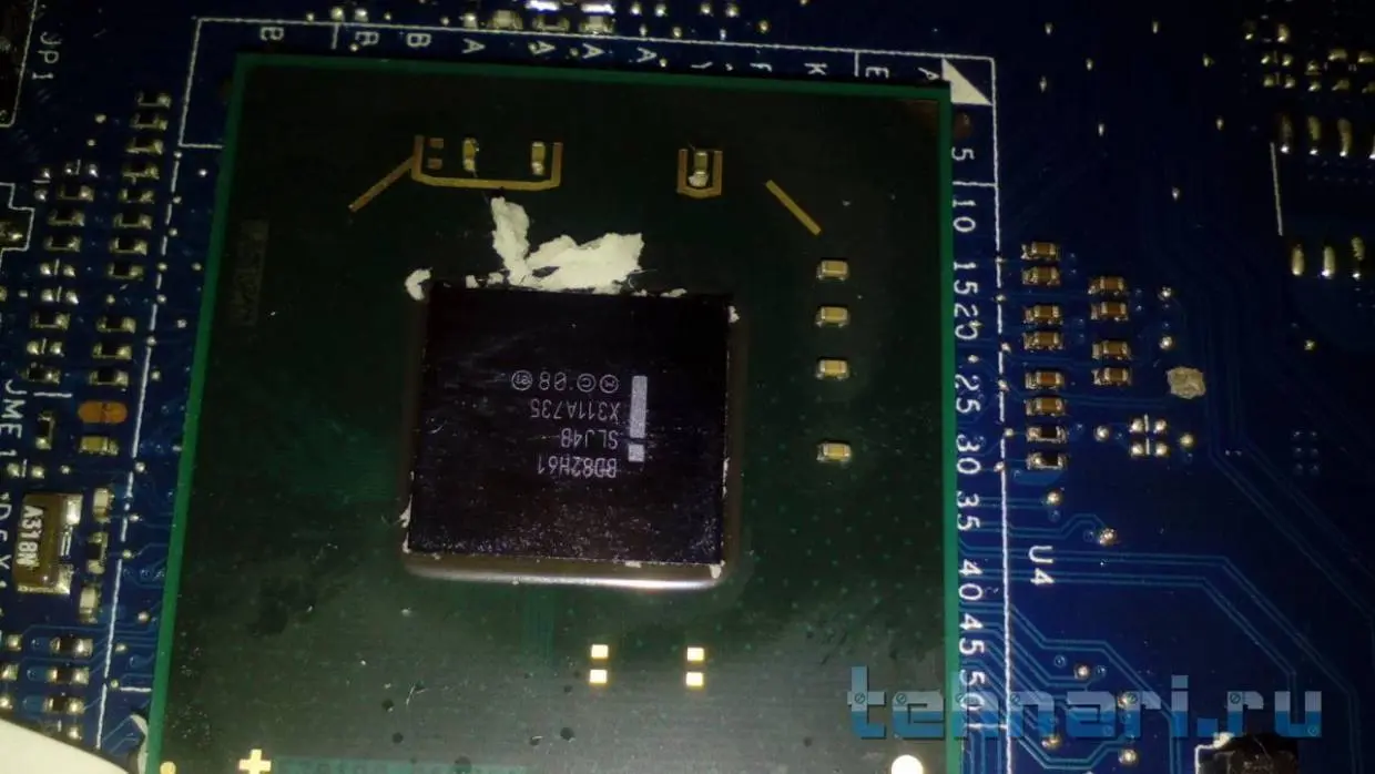

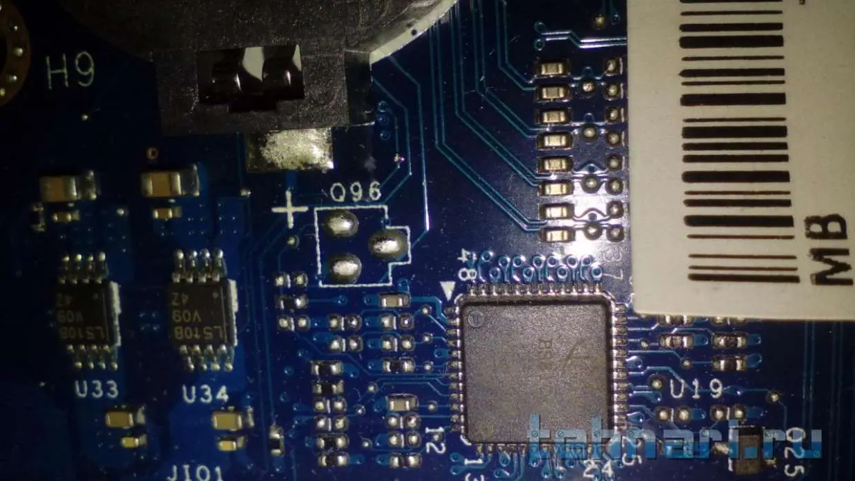

походу видео или мамка вот это понять бы

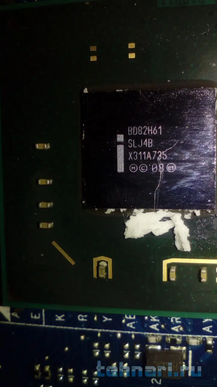

Снимайте систему охлаждения и делайте нормальное фото чипа (чтобы надпись читалась).
P.s. О чем это я? Сделать это можно микроскопом или планшетным сканером. Ладно, просто озвучте все надписи на чипе.
Видео чип, какие ещё ? на проц I-3

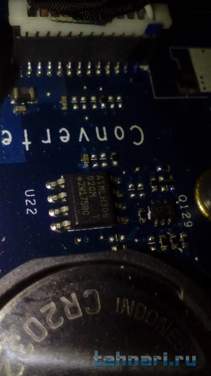

    45.8 KB · Просмотры: 103

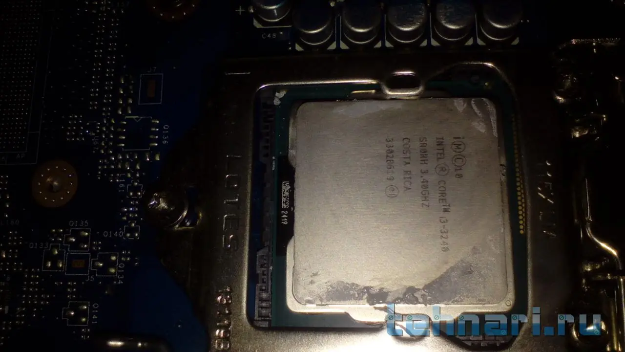

Да понял я, понял. Это интеловский хаб H61.
Давайте теперь фото проца I3.

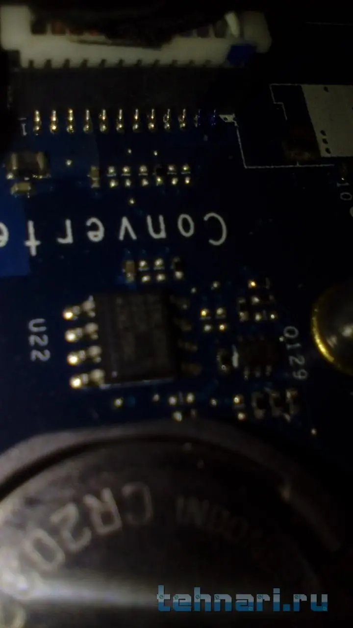

более точнее

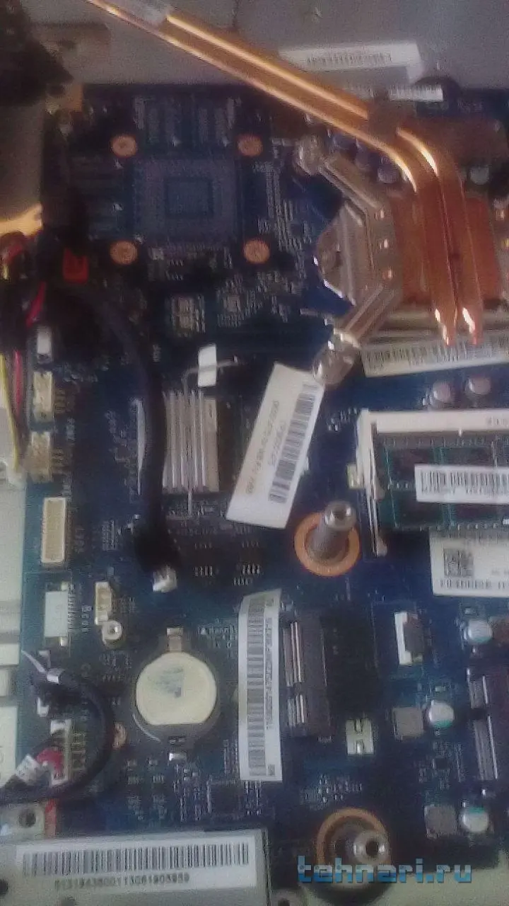

Это всё лишнее.
Надо проц увидеть.
Кстати, графический процессор не ищите - его нет (не распаян). Видео интегрировано в проц I3.
    48.9 KB · Просмотры: 180

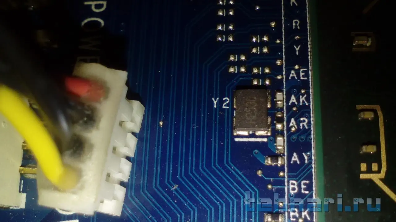

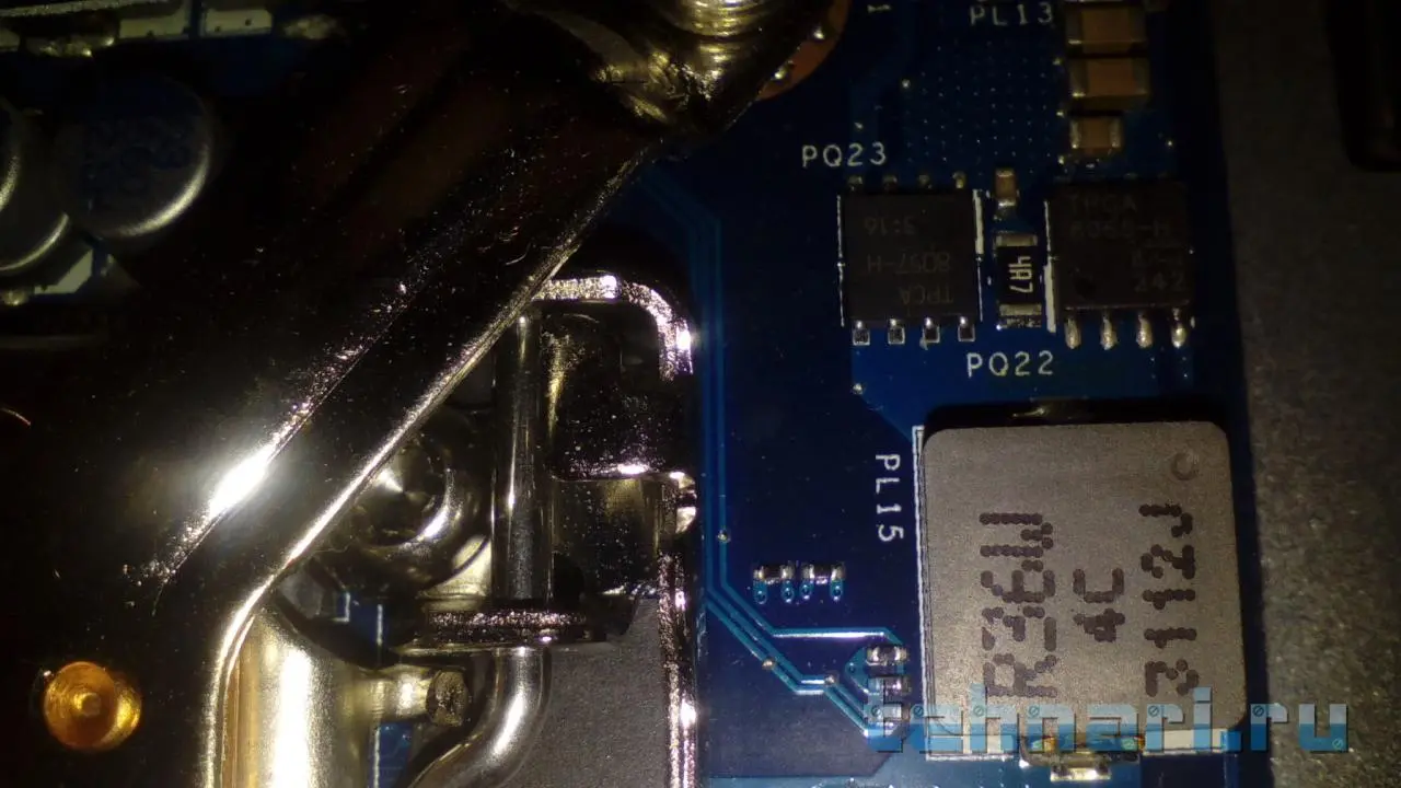

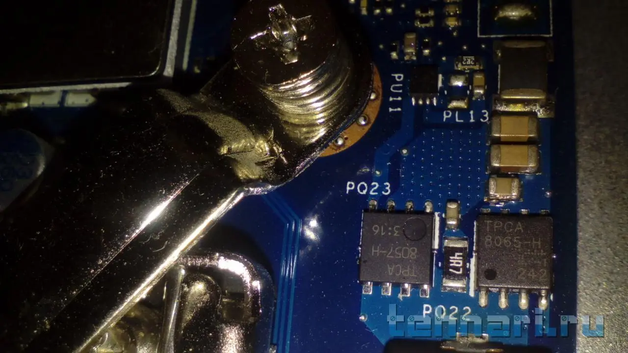

Пока всё, вроде, красиво.
Что с питанием?
P.s. СЗУ поверять под нагрузкой. Лучше всего - автомобильной лампочкой на 24 В и мощностью 50-100 Вт. Пойдут и две лампы для спотов на 12 В, включенные последовательно. Но если ничего подобного нет, можно при включенном моноблоке. (Не забудьте поменять термопасту и поставить СО на место.)
Что с питанием?
P.s. СЗУ поверять под нагрузкой. Лучше всего - автомобильной лампочкой на 24 В и мощностью 50-100 Вт. Но если ничего подобного нет, можно при включенном моноблоке. (Не забудьте поменять термопасту и поставить СО на место.)
блок питание на выходе 19,4, написано 19,6 вольт (все как и надо), на пинах там я попробова тоже 19,4 как проверить дальше увы пока не идей
