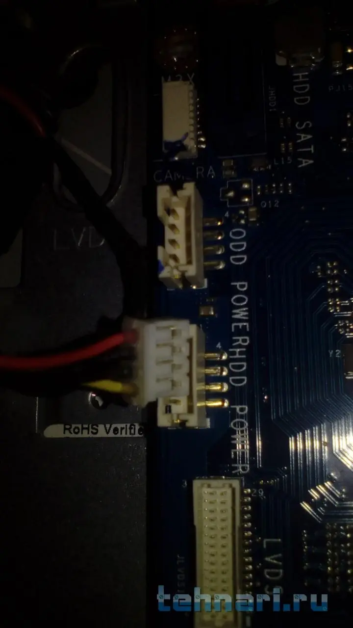

Проблема в этих пинах, ставлю его и все не запустить моноблок, даже куллер не стартует
    29.3 KB · Просмотры: 303
Каких "этих пинах"?
Нам бы СЗУ проверить, а не моноблок завести! У Вас же получалось добиться свечения экрана. Этого вполне достаточно для проверки.

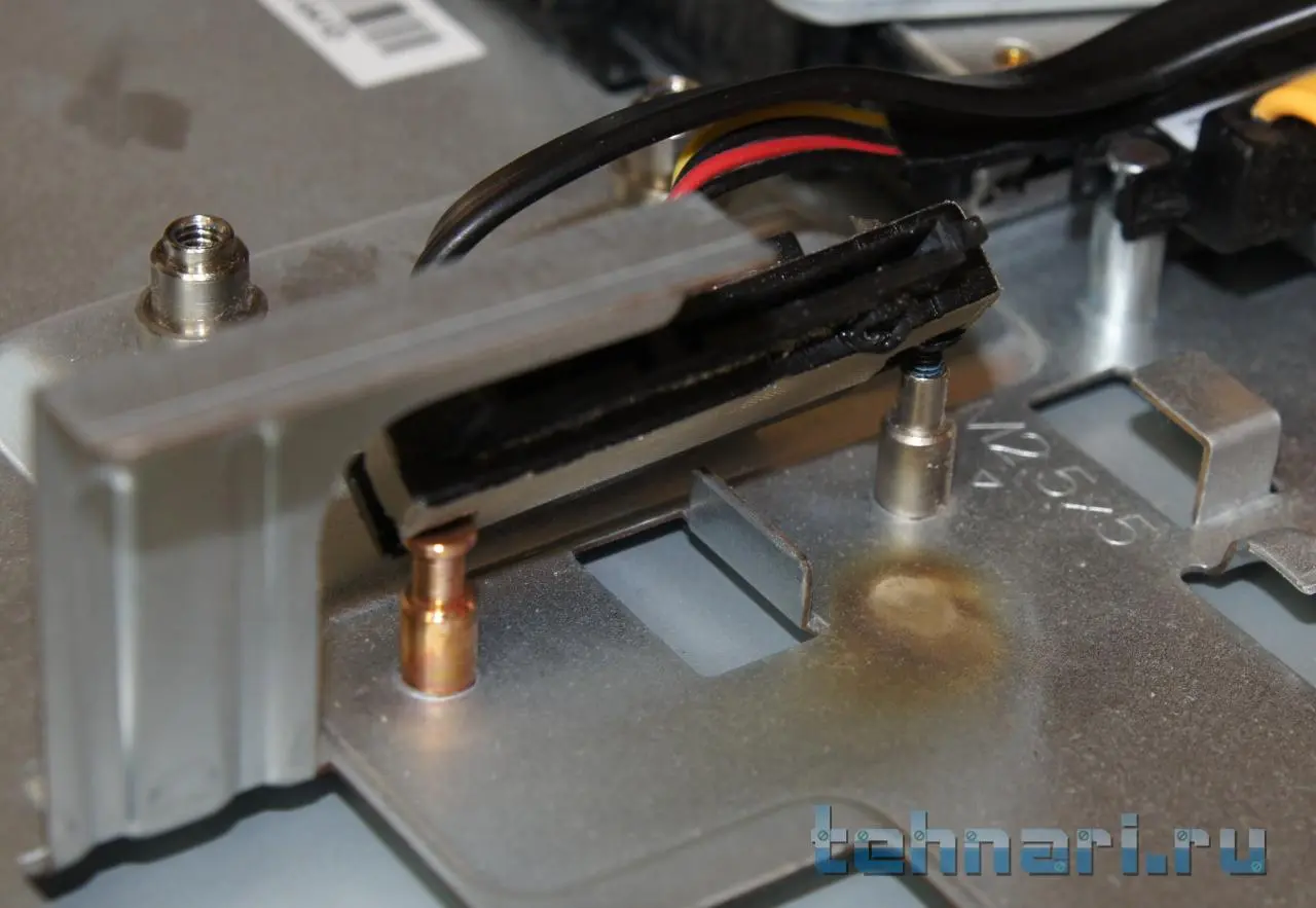

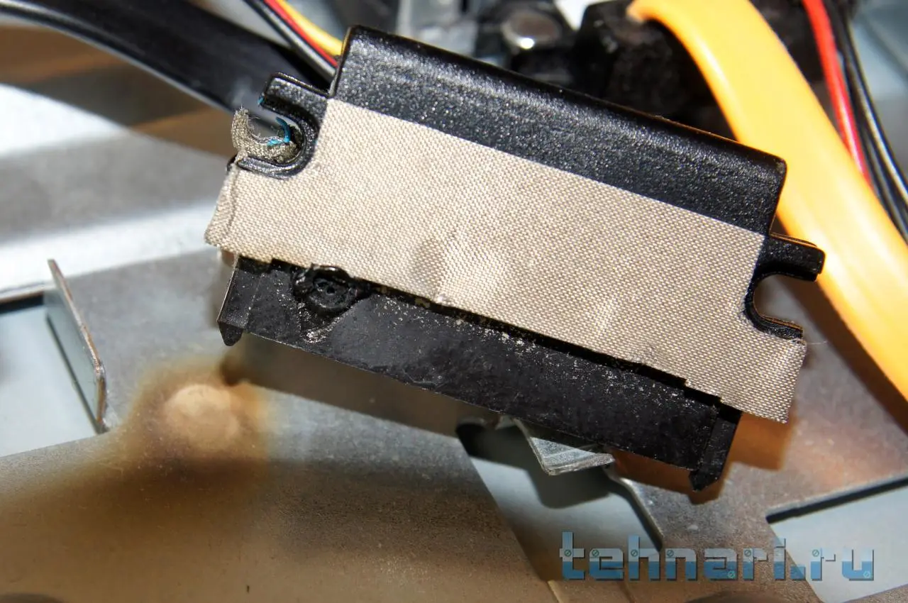

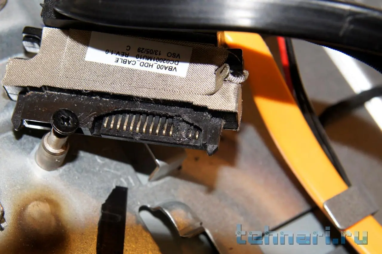

Долго боролся с этой проблемой. Поскольку вижу что эта беда не только у меня. А автор темы так внятно и не написал что сломалось. Может кому-то еще пригодится. Итог.
Короткое замыкание в разьеме шлейфа HDD по питанию. Материнка и хард не пострадали. Хотя я по глупости успел купить новую материнку, замена которой ситуацию не изменило. Только сняв хард обнаружил источник неисправности. Поставил стандартный шлейф SATA, а вот питание HDD пришлось переделать. Спаяв по цветам, провода с разъема материнки на стандартный разъем питания харда.
Фото коротнувшего разъема прикладываю.
