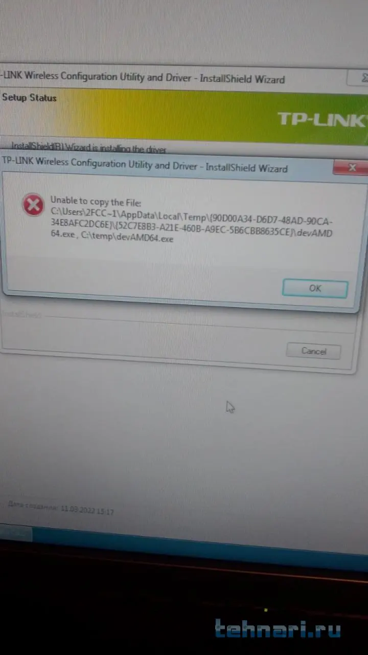

Поменяла виндовс, пытаюсь установить драйвер модема, а в итоге Вт такое окно выскакивает. Помогите пожалуйста.

И не пытайся )))
Назови полное имя железяки типа xxx***xxx и операционную систему.

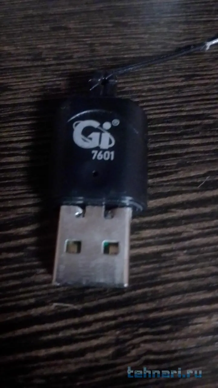

Модем вот такой, виндовс 7 64

Народ жалуется на танцы с бубном. В числе прочих есть ссылка на TP-Link. Попробуй.
Спасибо большое! Попробую.
Увы, не помогло, также самая картинка на мониторе((
Файлик из архива запускали или сначала распаковали его?
Если не распаковывали, то попробуйте распаковать и ещё раз запустить установку (уже из папки, а не из архива).
Если не поможет, то попробуйте через Диспетчер устройств вручную установить из папки Windows 7 64bit.
