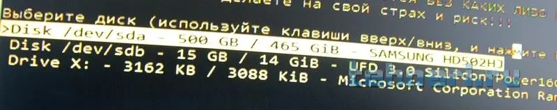

Сегодня при помощи прогона затер диск и создал 2 новых разделов формат mbr. Но при попытки установить виндус ошибка повторилась. Загрузил тотал командер и увидел 3 диска. Х диск не куда не исчез . Что это может бить за диск? DiskPart диска не видо
Еще в сборке нашёл тест диска так вот выдал мне 3 пункта
Объясните пожалуйста что за диск Микрософта.

А на картинке у вас система отформатирована под Ли́нукс
