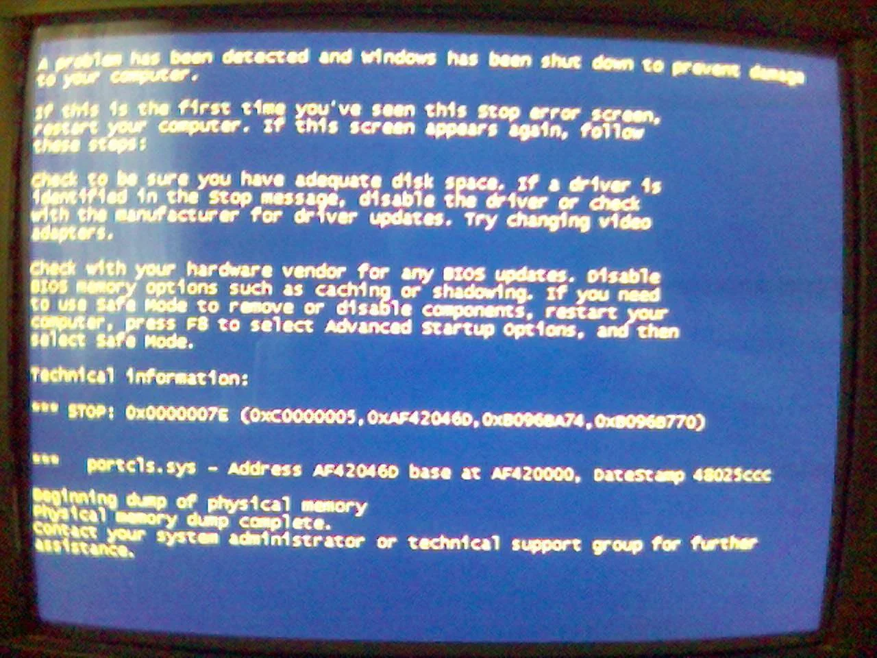

Добрый вечер!!! У меня такая проблема. После установки драйвера звуковой карты для ХР, запускаю любую музику и драйвер слетает. Когда пытаюсь его установит с помощью DriverPackSolution, так вообще появляется синий экран з надписями (во вложениях). Что за проблема и как ее решить??? Спасибо!!!

Самое вероятное - драйвер не от той карты.
Драйвера нужно ставить с сайта производителя материнки или звуковой. А не с помощью DriverPackSolution. Как материнка называется?
Я не спец в этом деле, комп старенький думаю это она Dell Dimension 2400

Старые драйвера удалены? Удалить через диспетчер устройств и попробовать переустановить. ХР чистая или сборка? А точно ХР установлено?
XP точно, а вот чистая или нет не знаю, с нета скачана.
Или установлена тема под семёрку или установлена семёрка. Вот драйвера на неё
Драйверы для Dell Dimension 2400
А точно 2400? может 2400с?
Николай, это ноутбук и звуковую некуда поставить.
да, а я понял что ноут и дрова эти для ноута. Установи АИДУ и посмотри какая материнка и звуковая.
Вот сейчас поставил такой драйвер: Vinyl AC'97 Audio Combo Driver и звук пошел. Но правда не знаю на долго ли.
Хочу сказать, что мне периодически выбивает что ПК определил устройство Realtek AC'97 Audio. Вот после него и появляется синий экран.

Что в диспетчере устройств показывает? желтых треугольников нет?
Да нет, вроде нету.
    40.6 KB · Просмотры: 96
значит это нужный драйвер и всё нормально.
