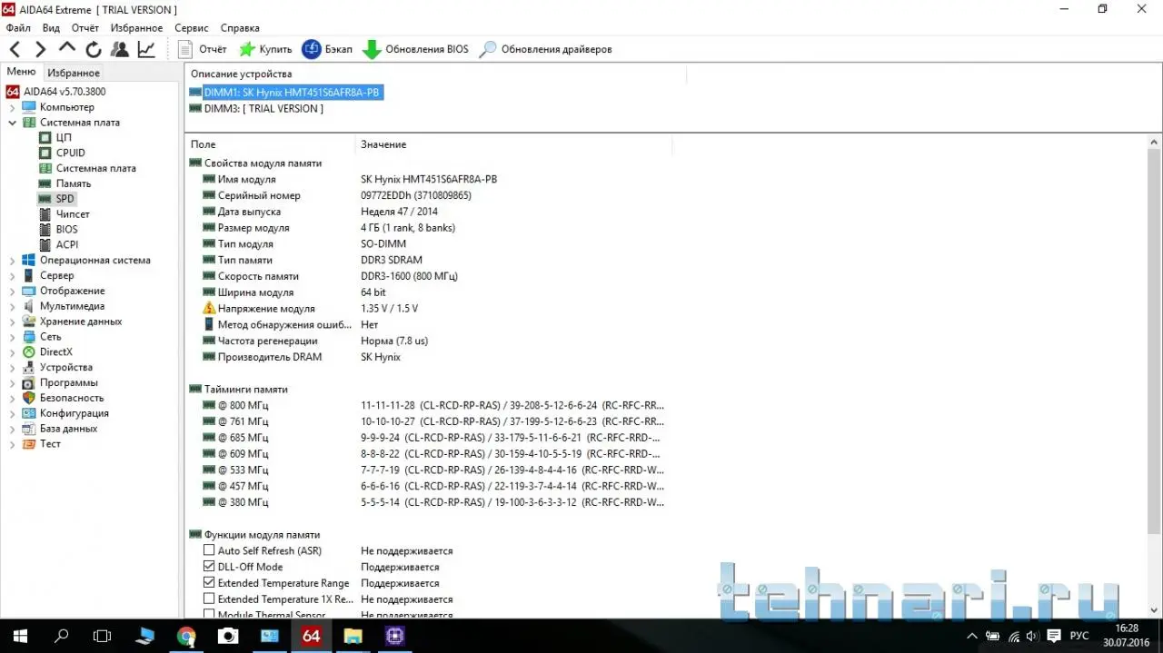

Не "видит" 2-ю планку ОЗУ
Ноутбук LENOVO B50-70. Приобрел оперативную память 4гб, старая тоже 4гб. В Bios и в параметрах ПК показывает только 4ГБ. а Программы aida64, cpu-z, speccy - показывает что 8 гб и видит вторую планку (новую)
Пробовал, не помогает: менять местами планки. И в Bios изменять частоту ОЗУ - даже нет такой настройки. (урезанные настройки Bios)

По Вашим скриншотам новая планка уж больно сомнительная. И в аиде, и в cpu-z SPD не показывает частоты 800. Я бы поменял её.
Судя по воскоику в Аиде, Вы приобрели не тот тип памяти.
Укажите что написано на этикетке старого и нового модуля.
а смысл если напряжение разное.
нужно менять планку, т.к. напряжение на старой 1.35.
