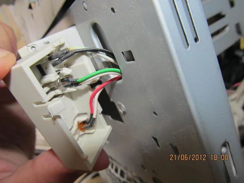

Разобрал переднюю часть корпуса... Посмотрел на провода под кнопкой, вроде все нормально, ничего не оторвано, ничего не перегорело..

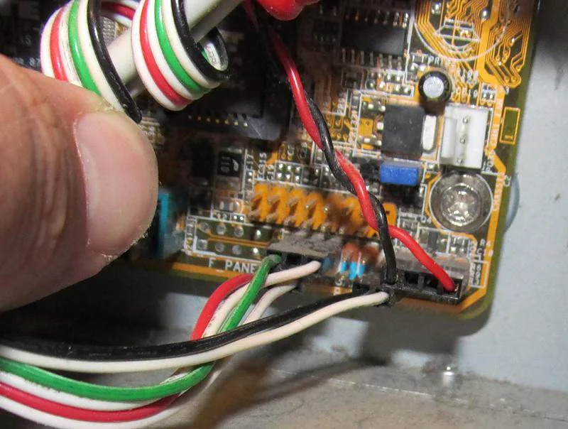

Кнопка включения расположена перед проводами: черным и белым с зеленой полоской. Четыре других ниже, отвечаю за лампочка загрузки компы и включения компа...
Идут два провода к правой нижней части материнской платы...

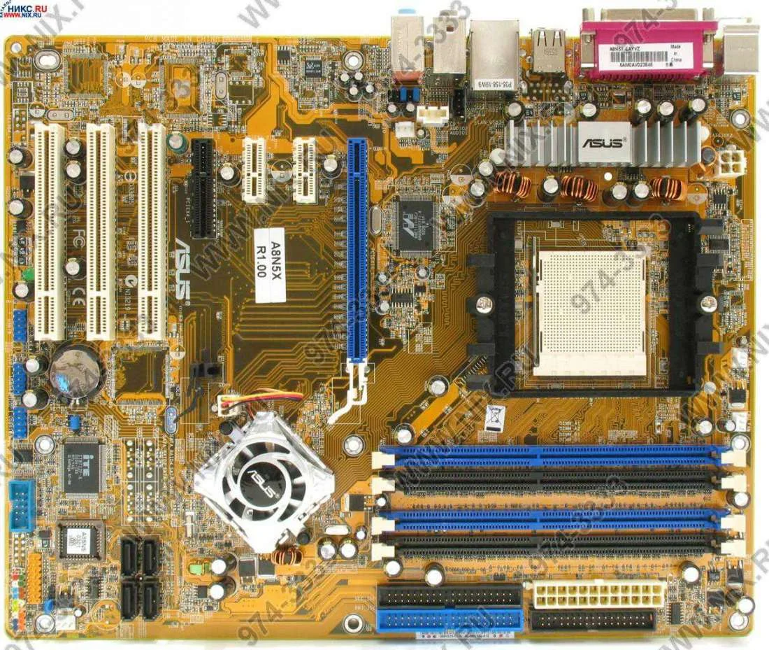

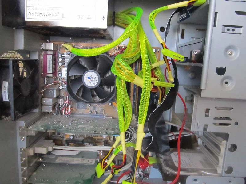

На фотографии в общем плане видно это место... НА фотографии в левом нижнем углу, две голубые точки. Туда и вставляется это питание...Я ничего трогал с момента покупки...

все вынуть из корпуса и разобрать! отсоединить все кроме проца и бп - попытаться запустить

почистить от пыли!!!!
Если была гроза, то питание могло статикой убить, как и саму материнку, отключи все от бп, отдельно подключи сидюк или жесткий, и на большом шлейфе от БП замкни зеленый и черный провод, запустится хорошо, если нет то увы... Кстати во время грозы была ли подключена сетевая карта к чему нибудь?

Fanschelsea На материнской есть светодиод индикации дежурного напряжения. Обычно внизу. Он светится? Это я к тому, что нельзя исключить нерабочий БП. Ведь
стоят они недорого
Какой конкретно куплен? И какой был? И уж тогда фото выпавшей деталюхи.
Если светодиод светится то можно искать неисправность дальше. В противном случае менять недорогой БП. Проверив его сначала перемычкой зелёный-чёрный.
