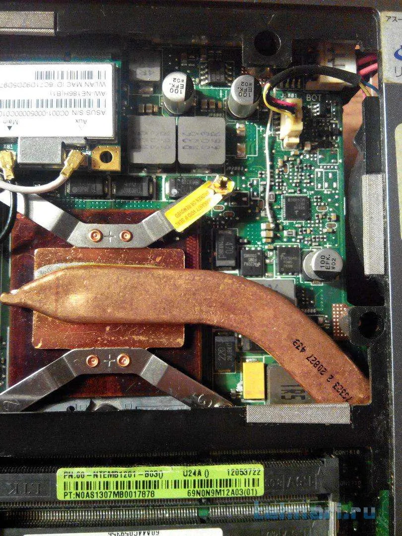

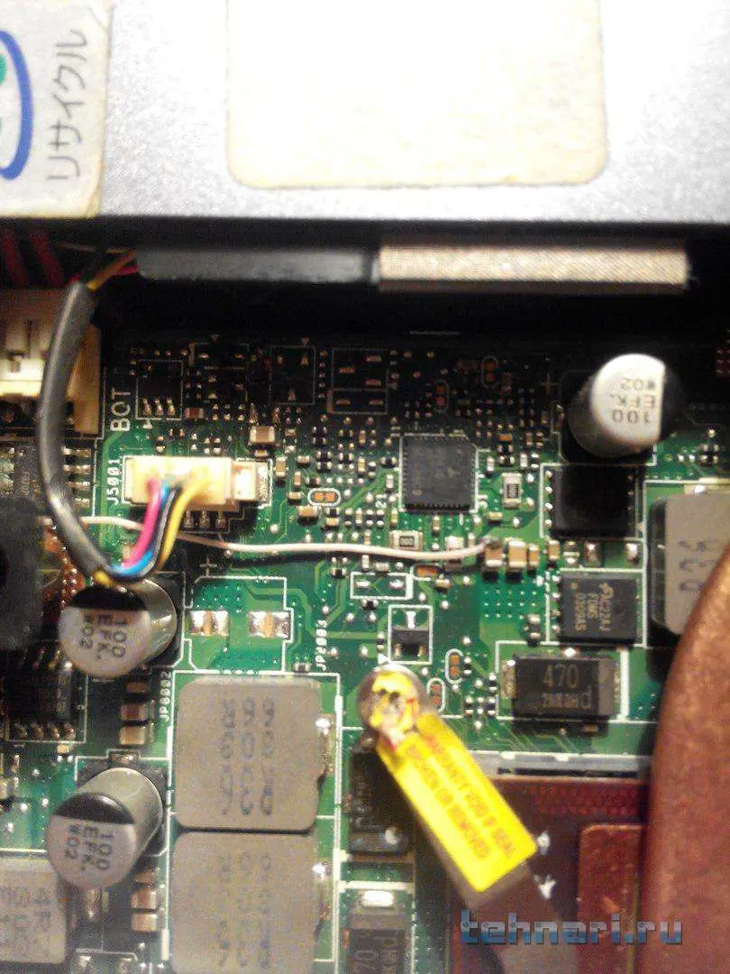

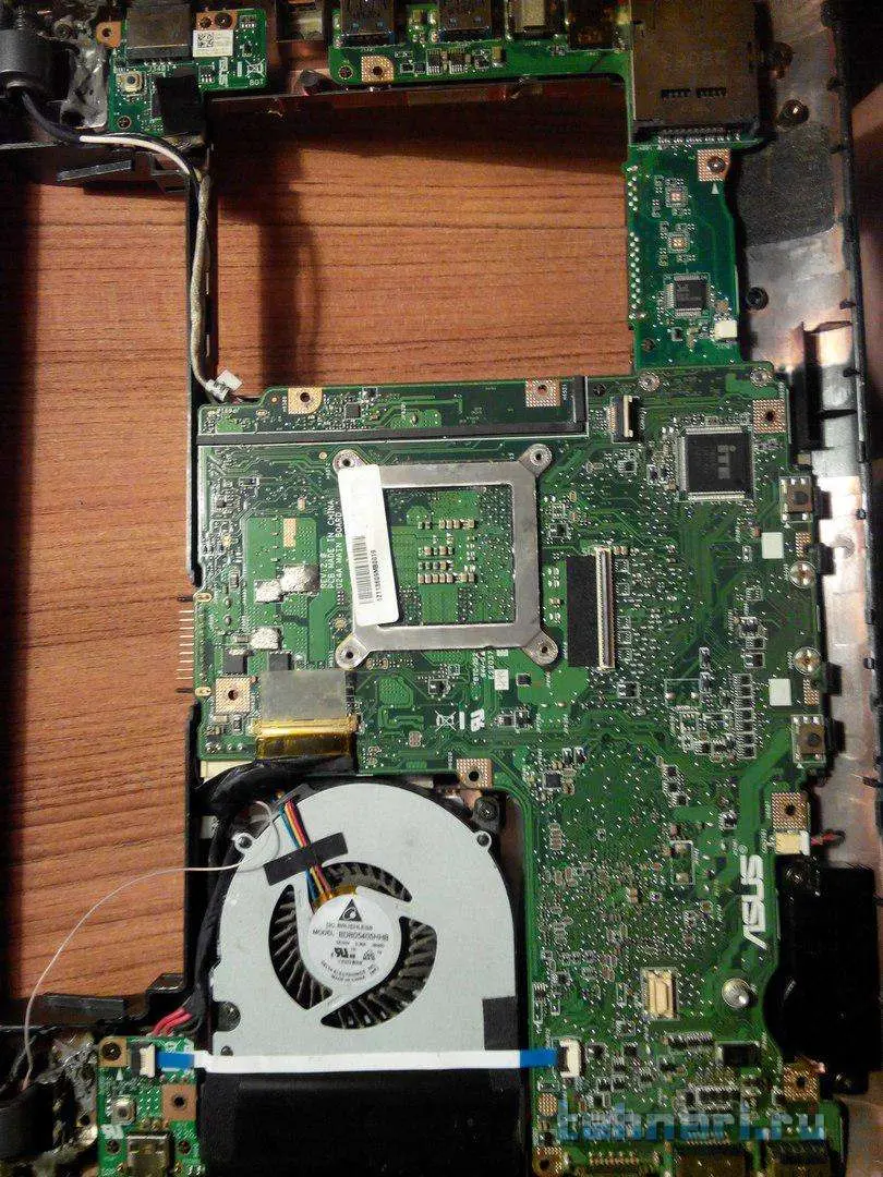

Столкнулся с проблемой с ноутбуком Asus u24a. Неожиданно стал включаться через раз .Потом совсем перестал включаться .Отнес его в сервис .После сервиса проработал некоторое время и опять перестал включаться. На данный момент при нажатии на кнопку включения она загорается ,загорается индикатор питания и индикатор wifi,начинает крутиться кулер, но на этом все:экран не загорается(подсветка экрана тоже не загорается) и ничего не происходит. Подключение внешнего монитора ничего не дает . После вскрытия обнаружил очень странный провод (видимо в сервисе поставили)(см.прикрепленные фото). Проводок этот идет из-под экрана и впаен в какое-то место на материнской плате. Какая может быть причина всего вышеописанного? И что за проводок припаяли в серивисе??Заранее благодарен
Провод на второй фотке справа подключен на +В (12-19 В), а левое подключение невидно.
МГТФ на последнем фото дублирует оборванный провод шлейфа матрицы.
Не удивляйтесь, это обычная практика ремонта.

Так это не объясняет почему при подключении внешнего монитора все равно нет результата. Может дело в материнке где-то что-то?
вот в сервис, к этим "мастерам", пусть делают нормально. виртуально такое нелечится
