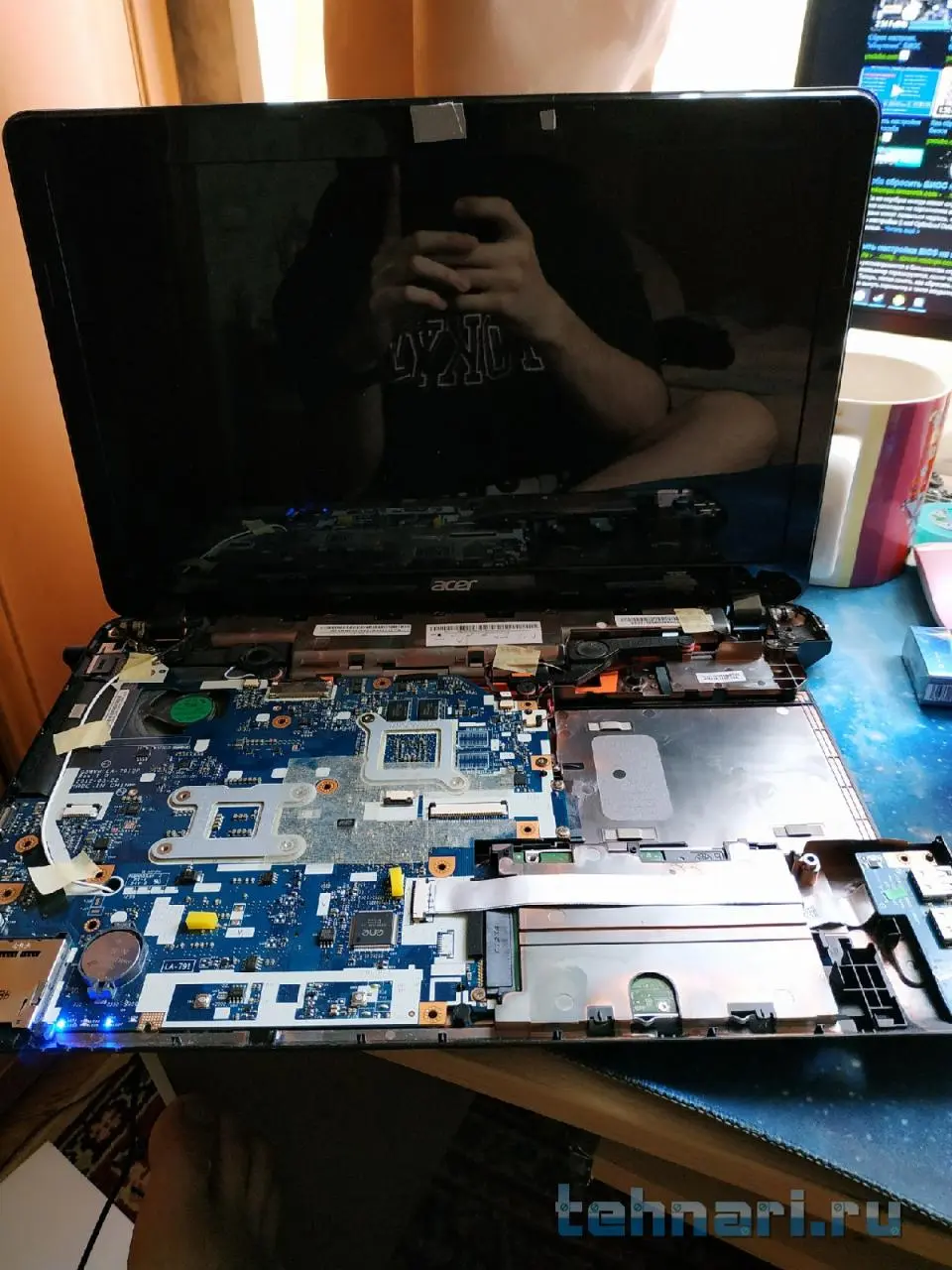

Ну я разобрал таблетку вытащил, 2 ножечками нажал на оба контакта вставил обратно - толку 0
Как насчёт повторить операцию, но с предварительным вытаскиванием аккумулятора? И не спешить. Возможно, сохраняется заряд в какой-нибудь классной ёмкости?
Что то пошло не так. Сейчас пойду за новой таблеткой. Есть шанс что запускается так долго из за слабого заряда. Тот самый случай когда радуешься синему экрану смерти...
Что посоветуете дальше сделать. Он его показывает уже второй раз но требует это минут 20 его длительного мышления.
вставил новую батарейку - безрезультатно
