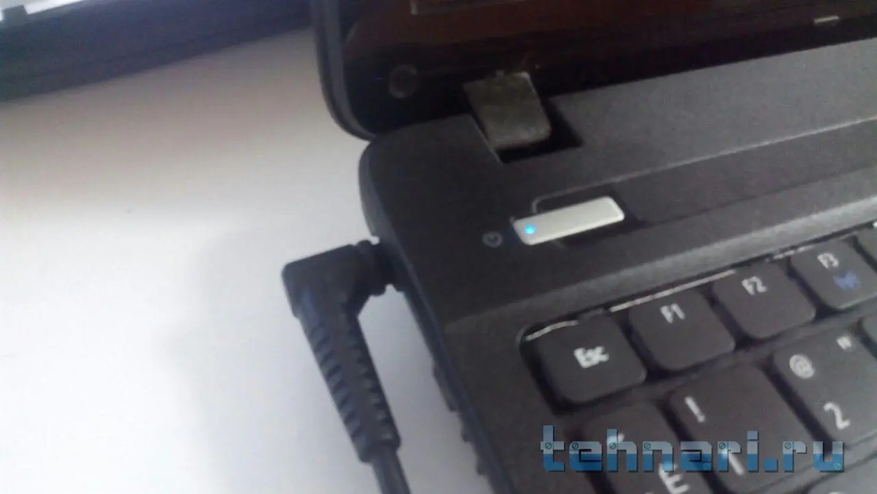

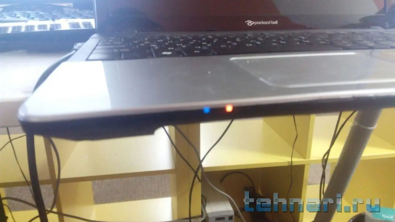

Не включается ноутбук
Packard Bell EASYNOTE TE11-HC i5, ddr3 4гб 1600mhz, неделю поработал с 2 планками DDR3 1333 по 4гб. Проблема - не включается , никаких звуков , ничего. Горит индикатор заряда батареи. Без нее просто горит синий индикатор, типа включен, кнопка тоже горит. Перед чем произошло. Выключил ноут, вынул две планки озу, ушел на день. Пришел, воткнул снова одну планку на 1600 - не включился. Есть мультиметр. Ноут разбирал многократно. Подскажите, может у кого-то были симптомы подобные.

почистить контакты планок ластиком..
Без озу он бы признаки жизни подавал. Озу снимал со снятой акб?
Тогда ты вытащил выигрышный билет. Сейчас народ подтянется, но лучше в сервис, если нет оборудования и знаний.
Он был выключен, но с батарей. Все три указанные плашки работоспособны, проверял только что на другом ноуте.
Если ткнут , что необходимо проверить южный мост или еще что-то, готов разобраться и проверить, если мультиметра достаточно. Желание разобраться есть, если даже напишут сложным языком, что нужно проверить.
БП на выходе выдаёт положенное?
у меня щуп не влезает. Но я альтернативный stm универсальный адаптер подключил, там 19 выдает вольт , как и на оригинальном. В итоге тоже кнопка горит. без бп с батареей тоже кнопка
