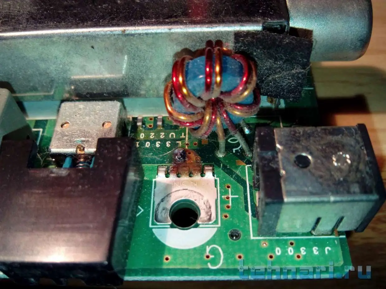

Перестал включаться телевизор. Происходит примерно следующее.
В момент включения идёт звук, потом через сек20-30 изображение, очень быстро промаргивает и тв выключается. Красный светодиод, о наличии сети, продолжает гореть, даже моргает на пульт, но тв не включается. Так было два три раза подряд. Потом и этого не стало происходить. Единственная реакция на действия, это загорается диод и он же моргает на пульт.
Слышал, что у этих телевизоров есть программное отключение на какое-то количество ошибок. Так ли это? Похожи ли эти симптомы на на это. И как с этим бороться.
Марка телевизора SHARP LS-20S1E AQUOS
Попробуйте включать через стабилизатор.Я тоже с Филипсом мучился,пока не посоветовали:) И долго не экспериментируйте-сгорит БП,и по гарантии замучитесь сдавать.
Да дело не в стабилизаторе, скорее всего, так как тв лет шесть - семь уже отработал к этому моменту. Ну и гарантии :+) нет соответственно.
Тогда поищите в инете сервисные коды для своей модели.
Спасибо, про коды я не знал. Будем поискать.
Эти мигания светодиода имеют систему расшифровки,просто найдите на свой телек эти шифры.

пробуй замерить БП без строчки. Что тут можно сказать, если не каких замеров, причины могут быть разные
Спасибо всем за советы, всё пробовал. Вот теперь добрался до разборки:cebur:, разобрал и увидел сгоревшие детальки, снял плато, выяснил название этих деталек, но найти их tehno015не могу. Названия могу привести только оригинальные, то есть те, которые указаны в схеме:
1) номер по схеме -- FB-3304, номер по каталогу схемы (part №) RBLN-0254TAZZY, звёздочка J, описание(description) ferrite bead, класс (code)AB.
2) соответственно - ТР-3300, QLUGHA006WJZZY, J, Lug, AA.
Пожалуйста подскажите, где могу подобрать аналоги, а так же, где возьмутся за замену этих деталек на снятой плате. А то везде говорят, что нужно собрать агрегат, а потом привозить. А денежки сэкономить хочется. :-)

Покажи хоть кусок этой схемы,или на этом сайте не закачивается картинка?
Да, сразу не сообразил извиняйте. Щас попробую загрузить, раньше вроде получалось.
    95 KB · Просмотры: 1,247
    86.2 KB · Просмотры: 957
с моим шарпом было примерно так же.какое то время работает.потом проподает звук и подсветка.
решилось пропайкой ипульстного трансформатора на большой плате ТВ
возле СКВ
