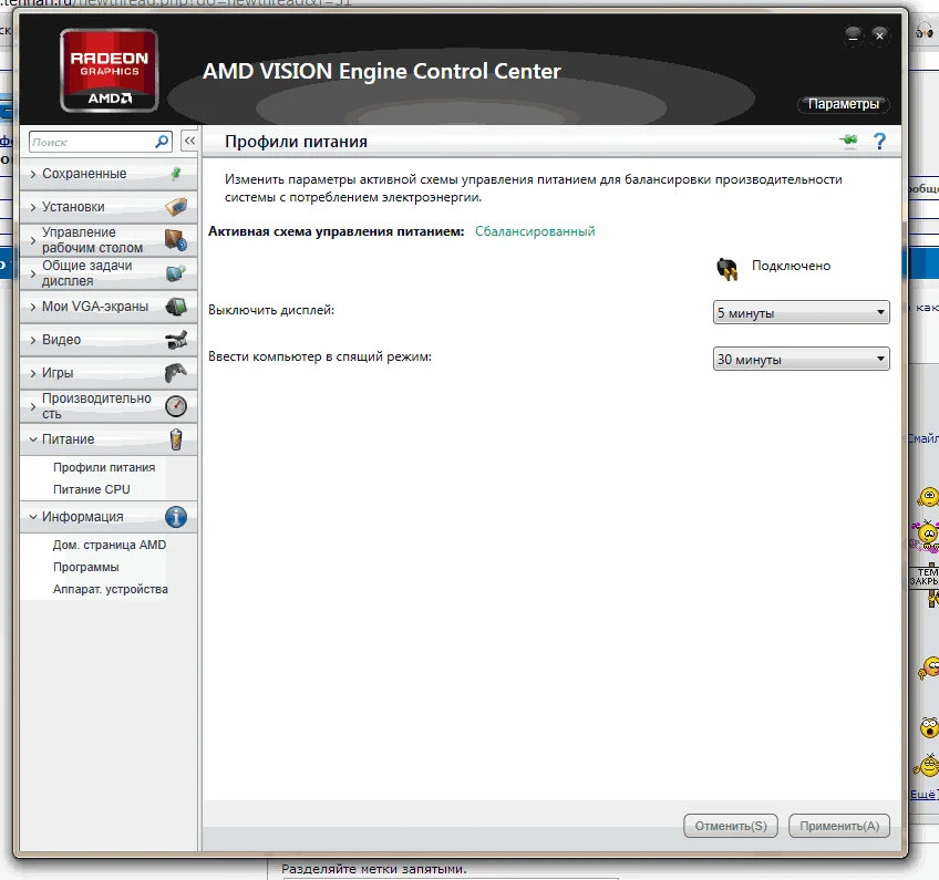

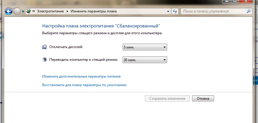

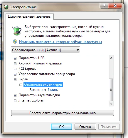

Всем доброго вечера!
Озаботился проблемой(до недавнего времени не обращал внимания) - не гаснет монитор при бездействии ПК.
Везде стоят таймеры - отключать через 5 минут, однако он и через час держит включенным. Где же все-таки включить отключение дисплея?
Wndows 7 x64 Sp1 HB L.

А если попробовать подключить другой монитор, если такой имеется.
Скоро будет иметься, но раньше такого не было...
Заметил такую особенность - как только дочка посидит "В контакте", мон перестает отключаться. У них в коде есть автообновление странички, которое перепрограммирует функцию сна в ОС. Поэтому, даже после выхода их эксплорера, монитор не засыпает.
Помогает только вариант со сменой пользователя.
Некоторые игрушки тоже не дают монитору отключаться.
Попробуй этот вариант:
Пуск -> в строке поиска набери gpedit.msc -> Enter -> Конфигурация компьютера ->
Административные шаблоны -> Система ->Управление питанием ->Параметры экрана и видео ->Отключить дисплей
Время выставляется в секундах.
У меня такого нету... По моему, он только в профессиональной и максимальной версиях.
Беспроводная клава или мышь подключены, от Microsoft например? Или радио слушаешь постоянно?
Нет, ничего такого. Только контакт. Сейчас попробую выйти, вдруг поможет...
UPD: обнаружил в трее "зависший" на синхронизации яндекс диск. Вырубил. Сейчас проверим.
Не помогает. Даже в безопасном режиме не отключает. Пробовал разные варианты загрузки, одно и то же. Ну и ладно. буду нажимать кнопку на мониторе :)
Лучше так не делать, я один раз тоже выключил кнопкой на мониторе на ночь, а утром он сначала вообще не включался, потом все таки включился, но экран стал тускло показывать, пришлось отдавать в ремонт. Может конечно это просто совпадение
Странно, я все время выключаю. Когда не забываю :)
Лампы подсветки-то не вечные, а раз автовыключение не работает...
Купил второй монитор, подключил по HDMI-DVI и все заработало, мониторы стали выключаться. Что это было...
