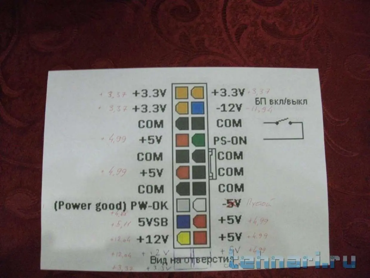

Простого осмотра БП может оказаться недостаточно, нужно подкинуть заведомо исправный.
Другого блока пока нет, вот замеры с моего
    44.8 KB · Просмотры: 229
Проверил с другим блоком питания-то же самое. Правда, сегодня с утра опять первая загрузка проходит, после выключения и включения запускаются вентиляторы, начинается загрузка биос, самопроизвольно выключается, сам включается, опять начинается загрузка биос, выключается и так по кругу. После замены(добавления, вытаскивания) планки памяти первая загрузка проходит. Сейчас пишу с этого компа.
