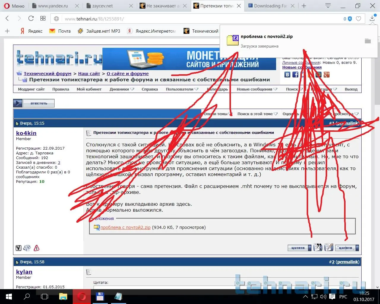

Скачиваю МальвареБитес, сначала не понял - подумал эта ваша подпись такая, а потом решил щёлкнуть по ссылке, началась закачка файла, скорость скачивания файлов из интернета увеличилась в 3 раза.

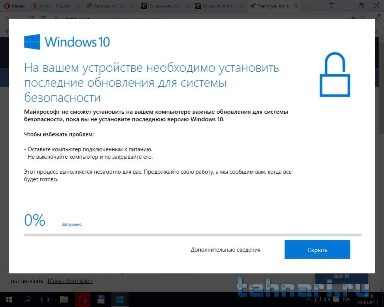

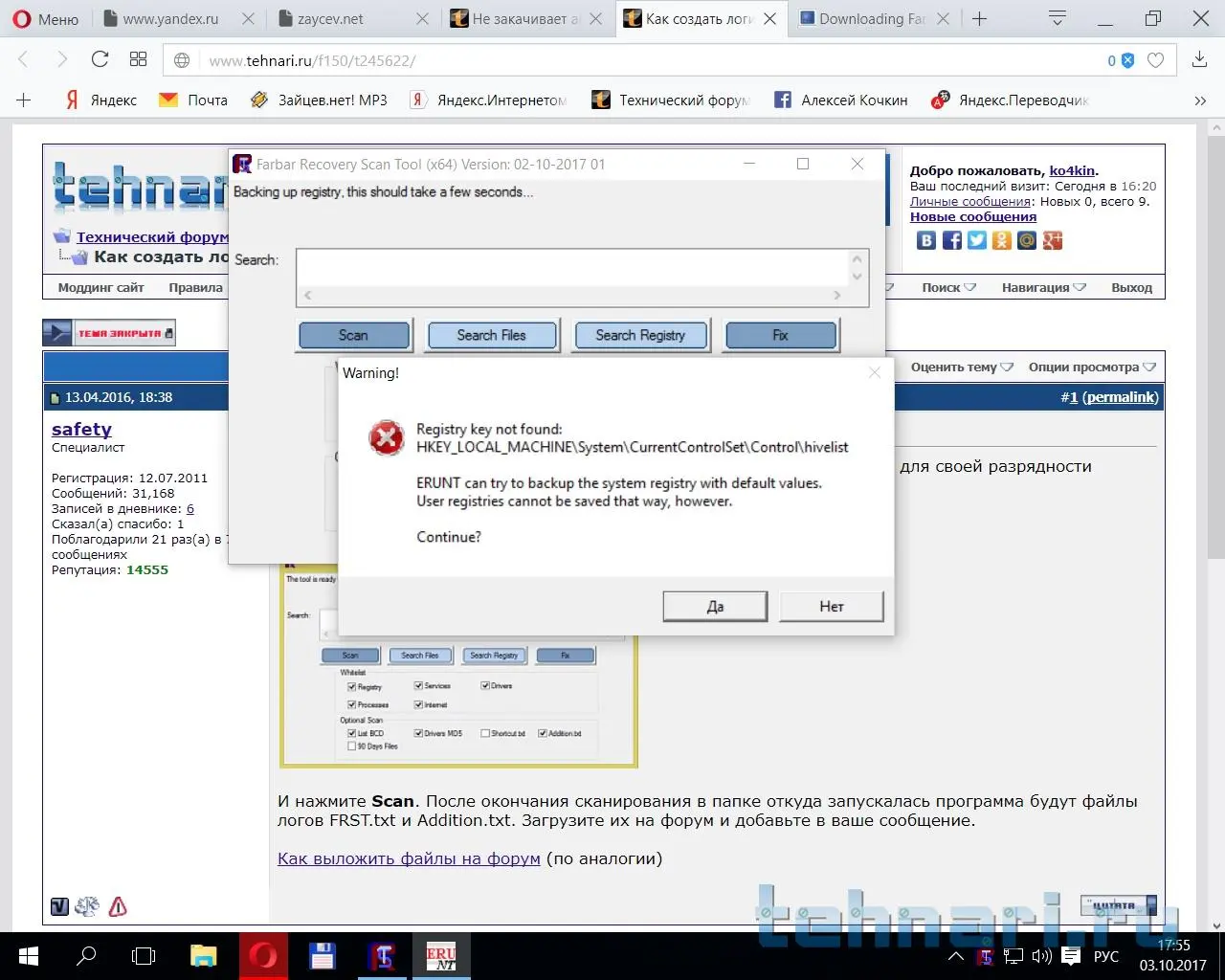

1. В Фарбаре чего то не хватает
2. В моем компьютере теперь нету каких то обновлений безопасности.

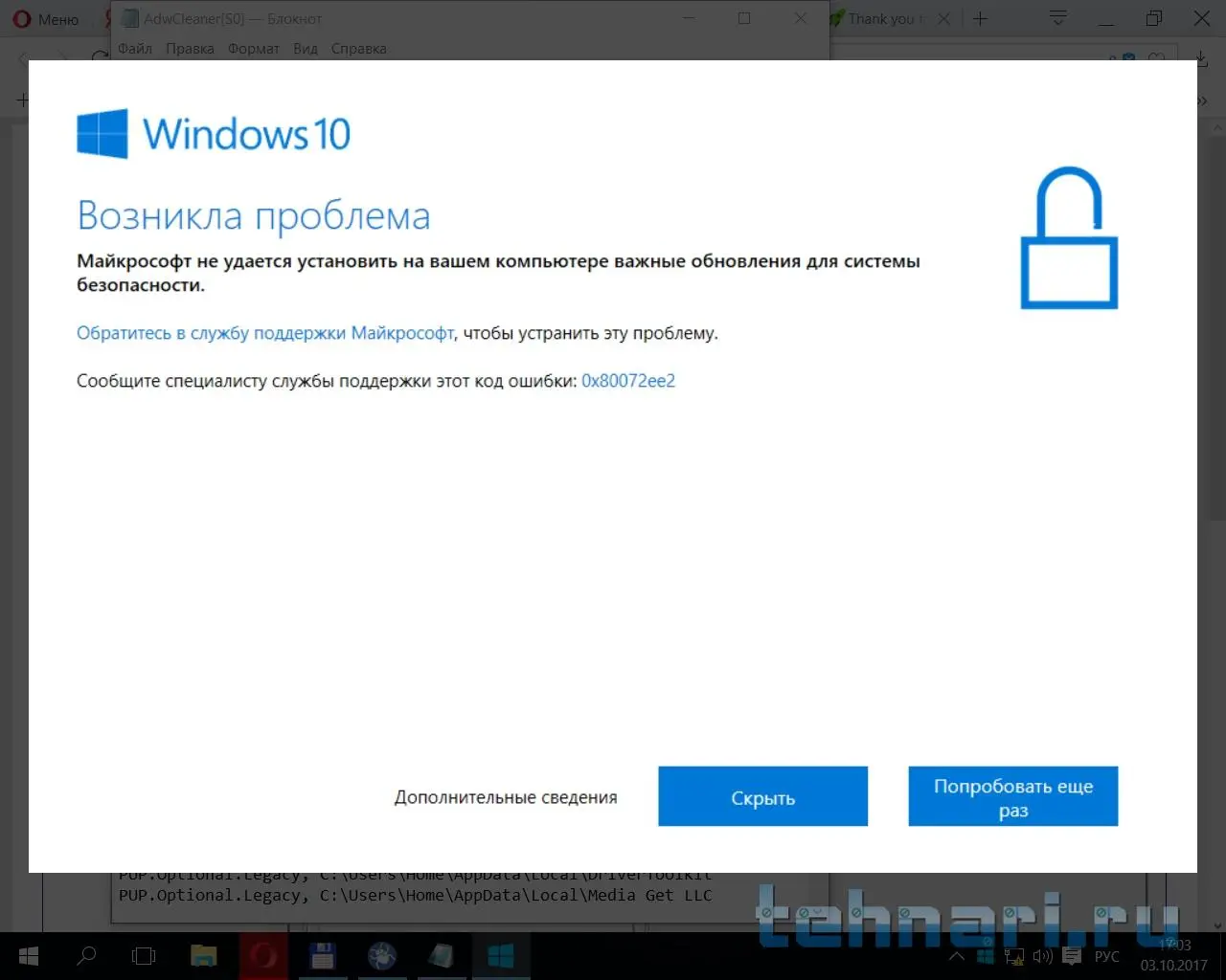

3. Обновления безопасности не удаётся установить.

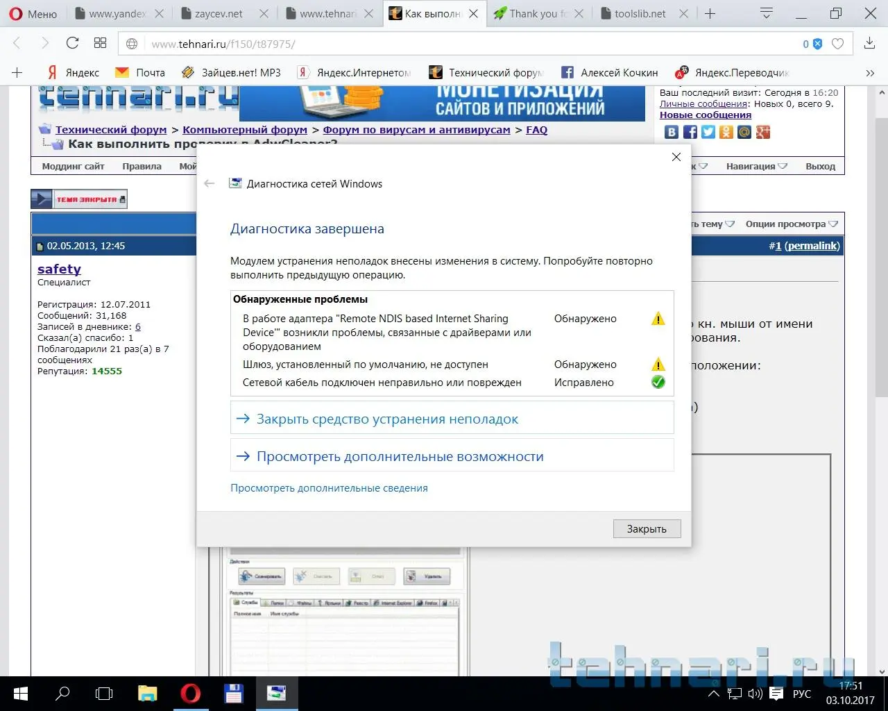

4. Повреждены драйвера сетевого адаптера (долго не подключался интернет, я часа 2 вкл. и откл. модем, вынимал и вставлял кабель USB, несколько раз перегружал компьютер - так и не понял в чём дело)
    45.2 KB · Просмотры: 111
    32.8 KB · Просмотры: 75
    86.9 KB · Просмотры: 76
    81.4 KB · Просмотры: 88
Теперь архивы с форума закачивает.
