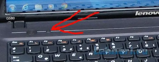

Принес друг ноут , говорит поставь мне вместо десятки , семерку, записал на флешку перезапускаю ноут-ф2 жму ничего, дальше грузиться ос, нажал специальную кнопку в виде кривой стрелки , выскочило меню, выбрал биос сетап ,снова загрузилась ос, вообщем все варианты, все комбинации перепробывал, ничего не помогло. Буду рад помощи. П.С : батарейку тоже доставал, не помогло

Жмем вот сюда - потом выйдет меню, и в нем выбираем Биос
    15.3 KB · Просмотры: 320

да уже все перечитал и на ютубе смотрел, ничего не помогает. кнопку novo нажимаю , появляется boot menu, bios setup ,recovery system ,выбираю биос сетап, жму ентер , всеравно грузит винду..бред

Решил проблему следующим образом: Зашел на официальный сайт lenovo ,и скачал Обновление BIOS (BIOS Update for 64 bit Windows) самой последней версии. И через Phoenix WinPhlash Utility обновил биос, ноутбук перезагрузился. Вставил флэшку , перезагрузил ноутбук ,нажал кнопку novo, выбрал bios setup, нажал enter и зашел в биос. Виндовс переустановил, все отлично! Дело было в биосе. Всем большое спасибо за помощь!
