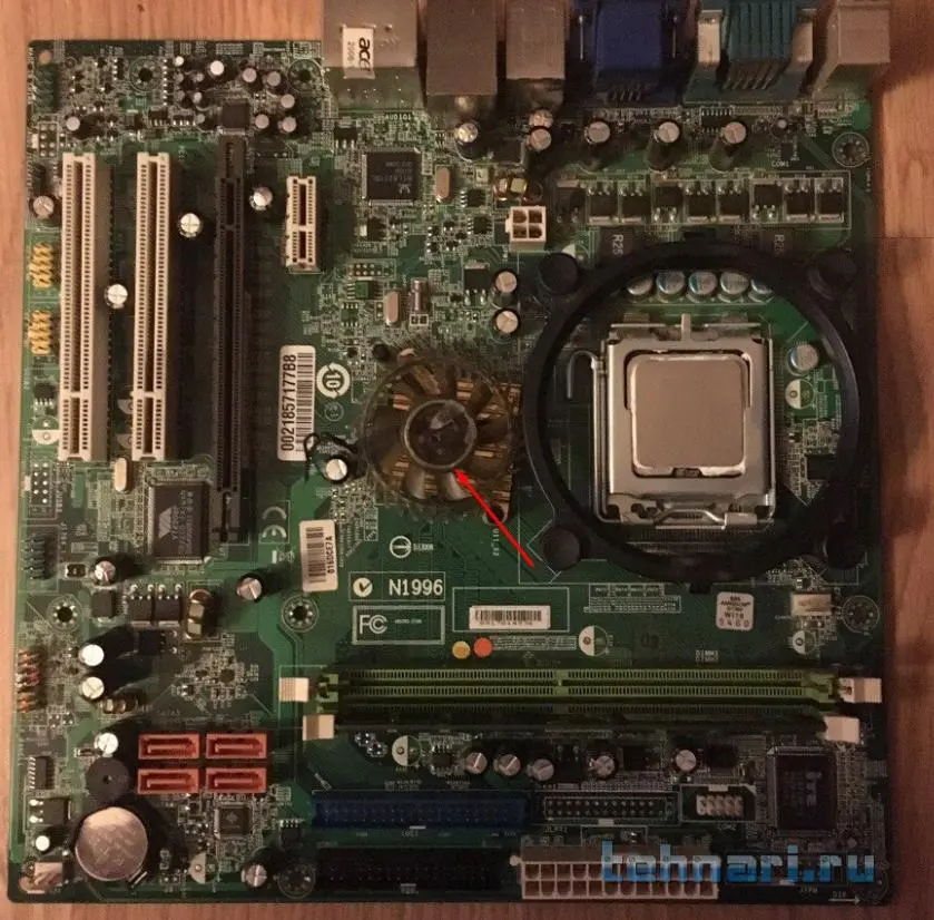

Компьютер завис, после рибута перестал работать.При включении работают кулеры, но дальше ни чего не происходит.

Информация о ПК:

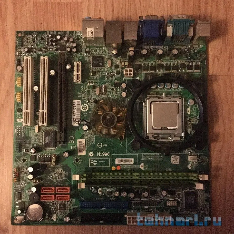

Жесткий диск seagate barracuda 7200.10,материнская плата фото во вложениях,CPU Intel E7500 intel core 2 duo 2.93 GHZ/ 3M/1066/06,оперативная память Kingston 2gb,БП Hp PS-5301-8,видео карта Palit gt440 1Gb,ОС Win7.Суть проблемы: смотрели кино через интернет,компьютер завис,ни на какие действия не реагировал, перезагрузил, и собственно более он не включается, т.е. кулеры крутятся и ни чего не происходит,запаха гари я не чувствовал.Заметил что даже Lan порт не горит.Если я не ошибаюсь на северном мосту стоит кулер( фото во вложении),так вот он иногда подзаедал и переставал крутиться,мб сгорел мост?но щас при включении он крутится .

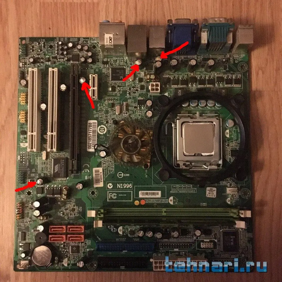

у вас 1 кондер вздутый возле слота видеокарты и 1 правее тож, вроде надулся и еще правее верхний вроде , слева снизу от слота видюхи тож надутый, остальные плохо видно надо фото почетче и освещение получше
смотрите остальные на вздутие и также на блоке питания

вот на фото показал:

Лучше новую купить, там ещё подарок может быть неожиданный в виде дохлого моста под радиатором, тот что с вентилятором.

все же починить попробывать, если есть какаянить дохлая материнка - с нее кондеры вынуть если есть нужных номиналов и останется только впаять правильно.

А кондёры можно и самому перепаять, соблюдая полярность, может и не подох мост, я исхожу из личного опыта, так как именно таких матерей у меня штук 5 где-то есть, у всех один диагноз на запчасти, так как после пргогрева моста завелись, а часть из них тоже была со вздутыми кондерами.

Я бы конечно перепаял конденсаторы.
У меня для этого даже паяльник на 40 Вт есть, и перепаивал не раз на матплатах и видеокартах.
Особое внимание уделить конденсаторам возле моста, и возле гнезда PCI-E.
