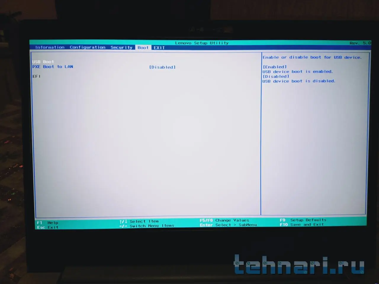

Всем привет. Хотел бы попросить совета как решить эту проблему.
Ноутбук Lenovo IdeaPad 3 14ITL05 PMD-7505 512 Гб ssd, 8 Гб оперативной памяти.
При первом запуске появилась такая надпись "default boot device missing or boot failed.
insert recovery media and hit and key.
then select "boot manager" to choose a new boot device or to boot recovery media". Затем зашёл в Биос, поменял sata controller на anhi, secure boot на disabled, pxe boot to lan на disabled. В разделе boot нет ни mode, ни priority order.
В boot menu ничего нет.
Попробовать установить Винду?

Т.е. нужно исправлять ssd?
Нужно вернуть настройки биос по умолчанию.
И в трёх просмотренных мной магазинах ноут стоит на продаже без ОС.
Нужно перезагрузить бук с вновь установленными параметрами и посмотреть наличие загрузочного девайса (SSD). Если не появится, лезем в BIOS и отключаем защиту EFI.
