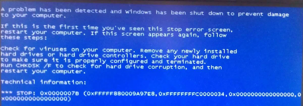

Здравтсвуйте, форумчане!
Сегодня обновил железо у компа и возникла неприятная проблема.
Винда категорически отказывает запускаться. Во время запуска вылетает синий экран и пишется, мол, для предотвражения повреждения компьютера запуск был остановлен(как-то так), проверьте жесткий на вирусы, ошибки(кстати, как в таком случае жесткий диск проверить?) и прочее бла-бла-бла. Собственно, в чём может быть проблема? В линукс захожу спокойно, а он стоит на том же диске.

Из папки C:\Windows\Minidump можете выложить дампы? (если они там есть)
Ахахахахах, я победитель по жизни, grub умер, воообще ничего сделать не могу, да и пароль от админа линуха не помню, в общем завтра переустановлю линух, тогда и скину.
Плохая это идея, - linux с windows в одном загрузчике держать. Мусора в mbr Вам не избежать. Если только не бэды там. Можете проверить, загрузившись с флешки в dos. Режим контроллера в bios поставьте в ide.
Установите HP USB Disk Storage Format Tool. Возьмите чистую флешку до 2-4 gb и, с помощью этой утилиты, сделайте её загрузочной. quick format. fat 32. Путь к dos-файлам укажите в папку, которя в архиве boot-flash (распакуйте, включите отображение скрытых файлов). Из этого же архива скопируйте всё на готовую флешку. Загрузитесь с флешки. Введите vcr352 и нажмите ввод. F2, p - выбор канала. Выберите модель диска. F2 - паспорт. Нажмите F9. smart-таблицу (всю) сфотографируйте и выложите сюда.
Либо посмотрите smart с помощью mhdd (F8, там же, на флешке будет).
Вот собственно сама ошибка.

после обновления железа необходимо переустановить Windows....так как драйвера не установились автоматически и вряд ли установятся
Если не знаете(нет опыта) как менять - то переустановка лучший вариант.
Но, можно сделать и по-другому, сначала подготовить ОС к смене комплектуюших, а потом производить их замену.
