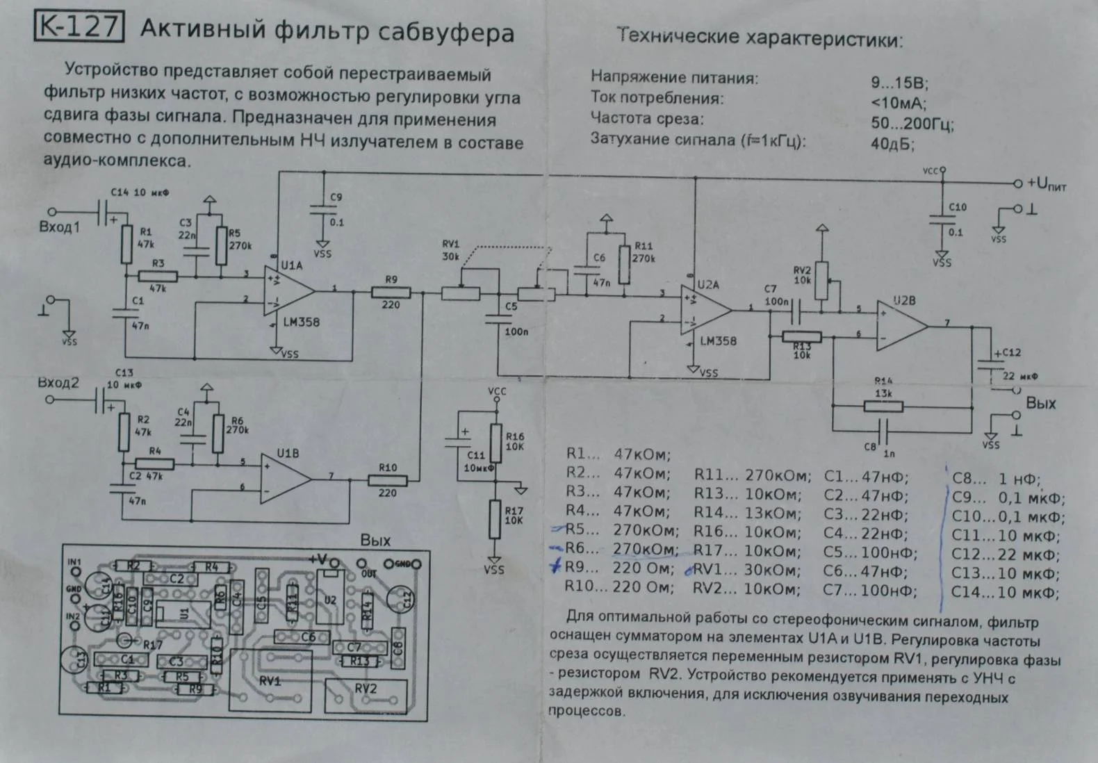

Не знаю как подключить регулятор громкости
  • Автор темы Автор темы dima621
причем тут тульпаны, нужно вообщем от усилителя делать впайку, взять резистор у которого 6 ножок,и впаять :) Оборотень тебе уже дал картинку на подключения резистора !!!
есть вот такая схема ... нарисуйте пожалуйста что куда подключать
    146.1 KB · Просмотры: 302
а что не понятно? к входу 1 и 2 подключаете левый каналы сигнала. общий тут обозначен как то странно надписью vss к нему подключаете общий сигнала.
выход также подписан vss общий выходной сигнал оставшийся
с питанием так же к vss минус на Uпит плюс.
