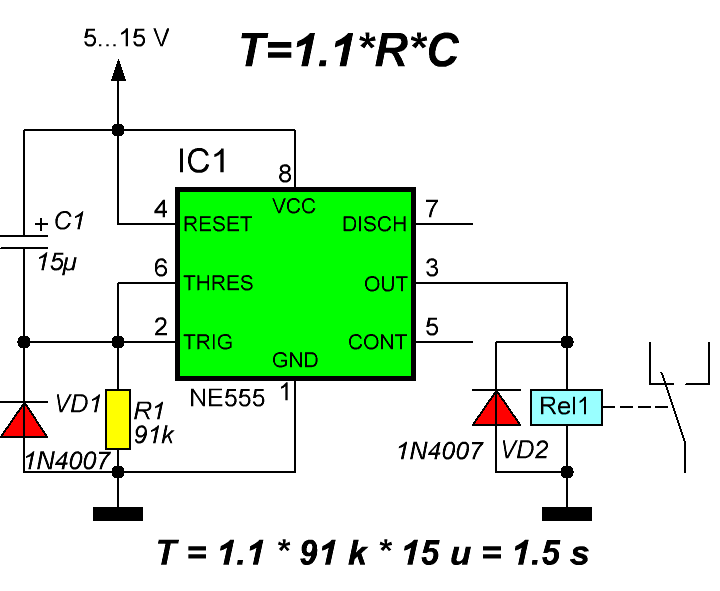

Здравствуйте
Задача ставилась след образом, при наличии питания таймер с регулируемой задержкой времени включает реле и выключает только при снятии питания.
Собрал схему, получил циклическое реле, включает и выключает с регулируемой задержкой.
Как доработать схему чтобы получить одно включение? Заранее Спасибо

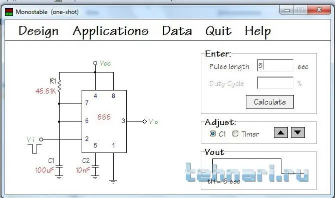

SS555 программка для работы с таймером 555. Результат её работы:
Если не подходит задержка на выключение, проинвертируйте выходной сигнал. Транзюком или инвертором.
Чтобы получить отрицательный запускающий импульс на 2 ноге, наверно, можно поставив туда кондёр, а не диод. С резюком на плюс питания

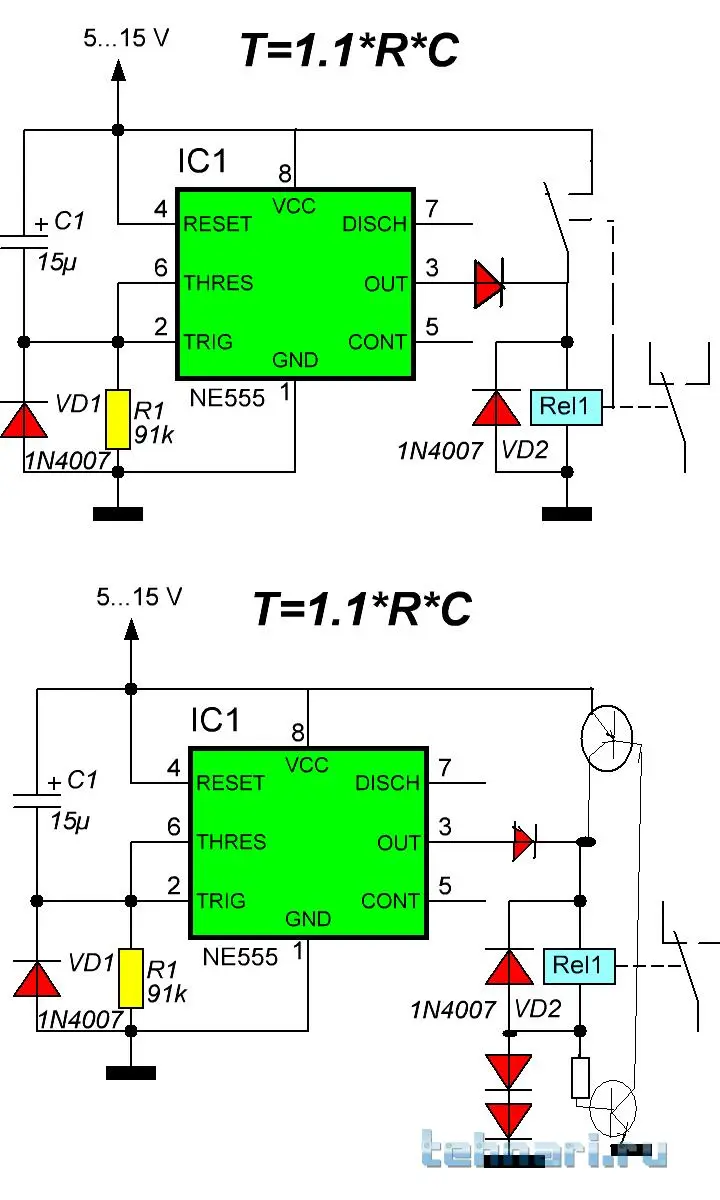

Заблокировать выключение реле контактом. Только выключение питания позволит отключить реле.
Два варианта: 1 есть дополнительные контакты, 2 нет доп контактов.
