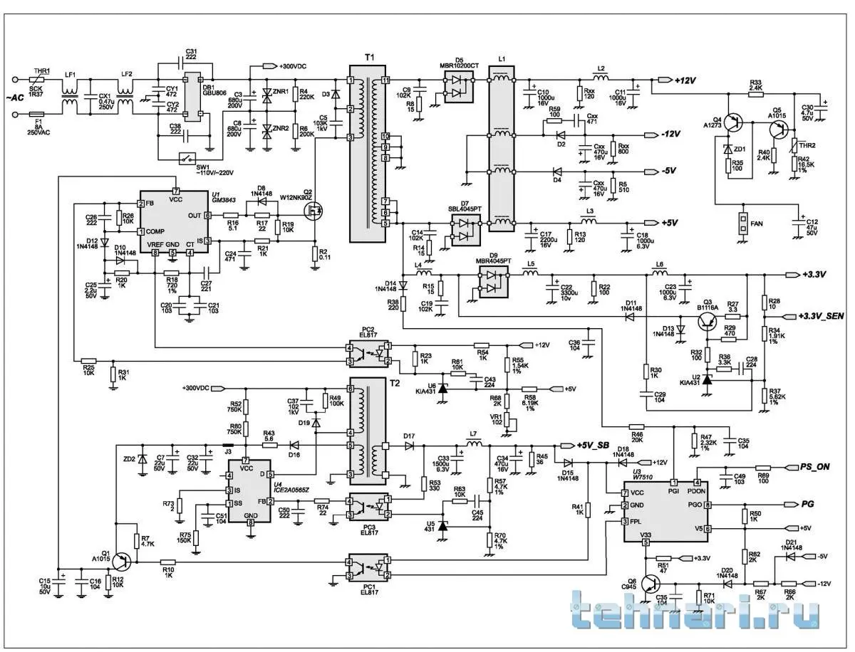

Ах да совсем забыл, для полноты картины схема очень похожая на мой блок
    90 KB · Просмотры: 146

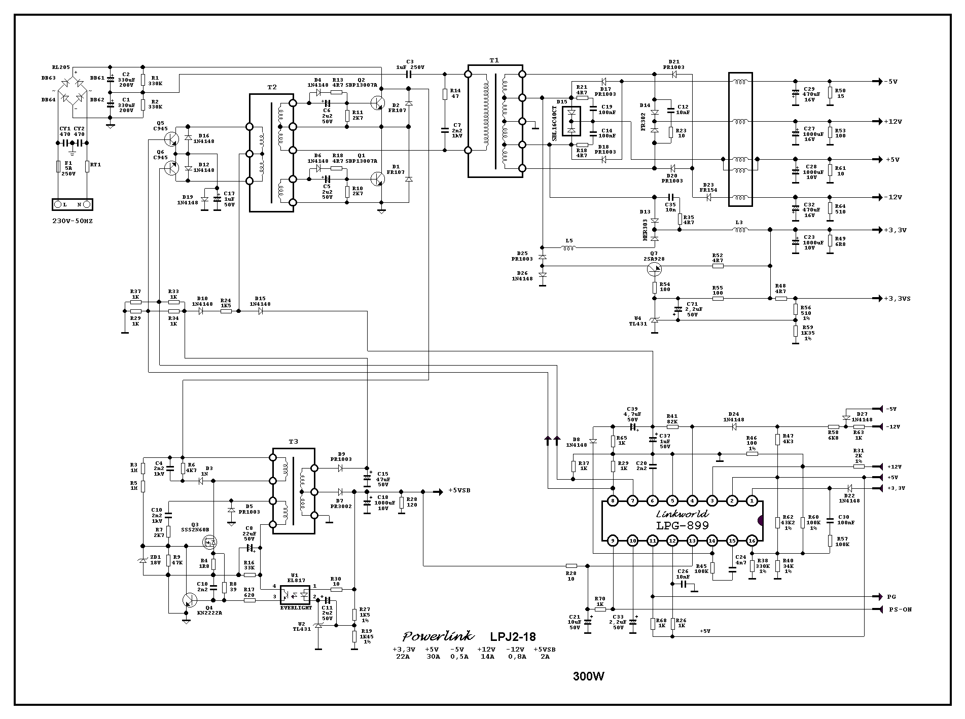

у патриота ШИМ AT2005B.....
Что то древнее было LPG899) где то и схемка есть ....
первый БП тогда , не смог его поднять , не особо помню схемотехнику
Нашел: ( по типу все в одном шиме) , также как и SG6105
